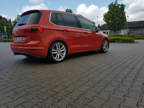

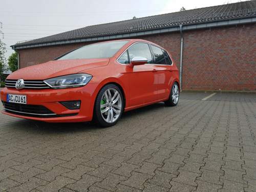

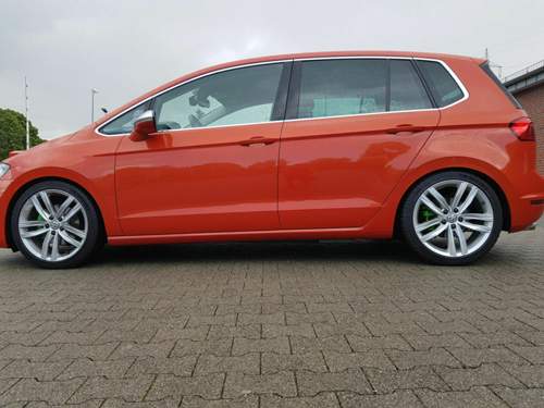

Habe mir am Freitag ein KW Street Comfort in meinen Sportsvan eingebaut. Muss aber die Verstellung an der Hinterachse noch mal nachjustieren. Werde die Federn im eingebauten Zustand aufgebockt mit gekürzten Federspannern zusammen ziehen, um die Verstellung rauszunehmen und einzustellen. Wenn es dann passt, lasse ich die Achseinstellung vornehmen

@polouwe schrieb am 3. Mai 2020 um 19:47:56 Uhr:
Das Auto sieht mit dem Fahrwerk richtig klasse aus. Ich steh zwar nicht auf den Sportsvan aber den würde ich auch fahren.
