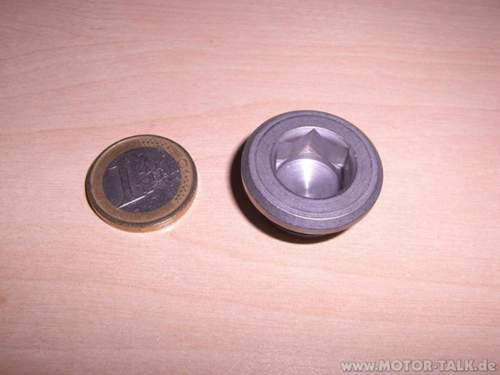

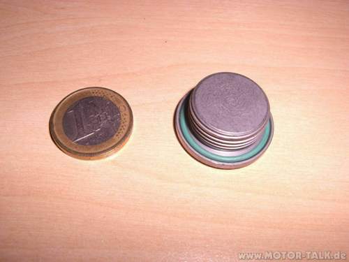

Ich habe vor wenigen Wochen Teil Nr.8 bei meinem BMW-Händler bestellt und gekauft:
Klick
Dazu wollte ich Teil Nr.7 bestellen,woraufhin mir mein Teilemann gesagt hat,ich bräuchte das nicht,die Schraube hat einen (wie man anhand der Bezeichnung auch sehen kann) O-Ring eingearbeitet.
Das,was geliefert wurde,ist im Anhang zu sehen.
Da die E36-Diffschrauben meist schon sehr rotbraun sind,werden sie üblicherweise ersetzt.Sollten sie noch intakt sein,darf man sich aber auch nur den Dichtring bestellen.
Greetz
Cap
Cimg10230a
Cimg10231a

das diff ist aus guss.die dichtungen waren bei mir alle aus alu.
Der Diff-Deckel ist Aludruckguß,der Rest ist Grauguß.
Greetz
Cap

Ah jetzt verstehe ich wie du das gemeint hast 😁
das die aktuellen Schrauben ne Dichtung mit dran haben kann sein aber ich verwende immer die alten weiter..
das bisschen Rost finde ich da unten nicht schlimm..
Wieso "kann sein"?
IST,nicht "kann sein".....oder guckst du neuerdings keine angehängten Bilder mehr an?Den Ist-Zustand zu dokumentieren geht ja wohl nimmer deutlicher. 😛
Greetz
Cap
damit wollte ich nur sagen das ich gar nie ausschau gehalten habe bei nem Ölwechsel nach den "neuen" Schrauben da ich die Kupferringe in nem 50er Pack hier liegen habe und da einfach rein greife wenn ich welche brauche. 😁
Wenne alle 100.000 km wechselst, wirste dein Auto nich laaaange fahren....das nenn ich zuversicht. 😉 😁
