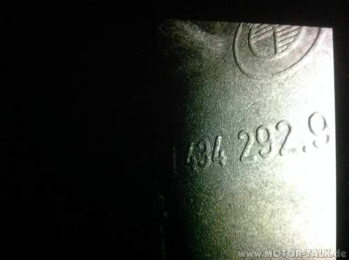

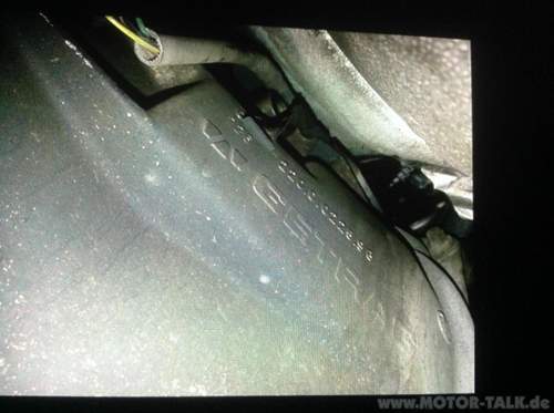

Auch ich hab mir bei meinem E36 Compact BJ 04/1998 -Schalter- vorgenommen die Öle für Schaltgetriebe und HA-Diff zu tauschen bei nunmehr ca 135.000 km und häng meine Frage mal hier mit rein.
Fürs HA-Diff gibts nicht falsch zu machen, der Compi is ohne Lamellensperre und bekommt das (wie ich hier auch lesen konnte) :
Castrol Syntrax 75W-140 (laut Etikett geeignet für Diff. mit und ohne L-Sperre)
Fürs Schaltgetriebe ists iwie etwas umständlicher... auch weil mein Auto mit BJ in 1998 so nen Schwellenfahrzeug ist... möchte nicht einfach das Castrol Syntrans B75W reinkippen (Stand neben dem 75w140 im Laden) ;-)
Lag heute unter dem Auto, um mal eben den Aufkleber zu finden... aber nix wars, da war keiner.
Was ich sehen konnte ist:
Auf der einen Seite BMW-Symbol und die Nummer 1434 292.9
Auf der anderen Seite die Prägung: GETRAG und die Nummernfolge 226-220.0.0225.98
Welches Getriebeöl kann ich da verwenden?
Kann ja schlecht ne Geschmacksprobe von der Suppe nehmen. 😉

Hab meine VIN nun mal durch einen anderen Decoder geschoben.
Demnach habe ich ein Getriebe S5D 250G (Manuell): 1.10 Liter Öl
Zusatz: Hinterachsgetriebe, Schaltgetriebe: Lebensdauerfüllung
Das wäre dann das MTF-LT2 und ich hätte einen gelben Aufkleber gehabt...sprich ich kann das Castrol Syntrans B75W nutzen richtig?
Spezifikationen :
API GL-4
First Fill Freigabe für BMW MTF LT-2 und die meisten anderen ZF - und Getrag Getriebe
ZF TE-ML 11
Ja du kannst das 75W nutzen.
wenn du aber ein besser schaltbares Getriebe willst nimmst du das ATF1700 von LiquiMoly! (oder kippst zu dem 75W das ATF Addiv von LM dazu...)
beides ist kein Hexenwerk und kaputt geht da auch nix..
egal was du für eine Öl (ATF1700) oder ne Kombi (75W+ATF Additiv 250ml) nimmst der unterschied wird gewaltig sein und du wirst dich selbst fragen warum du die 20€ nicht schon früher investiert hast 😉
