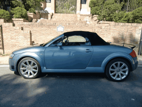

PS: Anbei zwei Fotos von meinem TT. Ein Foto ist aufgenommen worden als mein Hund das Fahrwerk beschädigt hat, das andere ist vor dem Schadenfall geknipst worden.
HunTT-Schaden
Audi TT 3.2 vor dem Schaden

Welche Farbe hat dein TT?
Gletscherblau-Perleffekt, Code LZ7K
