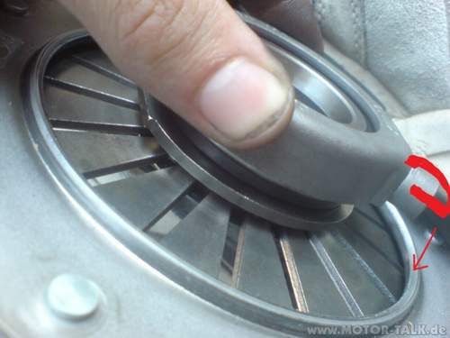

Hi, ich habe ja bereits in nem anderen Thread geschreiben, dass seit gestern etwas mit meiner Kupplung nicht stimmt. Hab heut mittag zum ersten mal allein "stolz" ^^ den Motor ausgebaut um das alles zu überprüfen. Ich habe leider keine Ahnung, was der Unterschied zwischen geführt und ungeführt ist, weil bei allen shops das gleiche Bild angezeigt wird. Druckscheibe habe ich eine 215 mm von Sachs. Ich habe das Gefühl, dass ich beim damaligen Motorumbau etwas nicht beachtet habe, das bisherige Ausrücklager kommt mir auch irgendwie zu klein vor für die Druckplatte. Jedenfalls trennt meine Kupplung seit gestern nicht mehr. Habe alles angeschaut, aber finde den Fehler nicht 🙁
PS: Das Foto vom Gehäuse ist nachm ersten Motorausbau letzten Jahres gewesen. Ist jetzt natürlich alles blitzeblank geputzt ^^

Ich denke, dein Gedanke ist nicht so verkehrt, denn anders gibt es eigentlich keine Möglichkeit, daß sich die Klammern so weit, also wie fast abgekniffen mit der Zange, abnutzen oder überhaupt anderswo drankommen können. Andererseits dürften die eigentlich nie irgendwo rankommen oder wegschleifen, egal wieviel Spiel, es sei denn, da passt was nicht richtig zusammen von wegen Drucklplatte/Ausrücklager. Die Klammern zeigen zudem noch nach vorn, also in Fahrtrichtung und nicht nach hinten zur Druckplatte.
Und wie du schon selber sagtest, normalerweise kann man die auch nicht verkehrt einbauen, denn das abgewinkelte Ende des Drahts geht schlecht in die Bohrung vom Lager ;-)
Hab hier auch noch ein seitliches Foto. Da siehst du, wie weit der Ring "drinnen" steht.
Foto0302
Aber du hast Recht, du hast einen komplett anderen Ring... ich denke bei mir ist es ganz penibel mit dem Kupplungsspiel, kann mir mal jemand sagen wieviel mm ca der Ring reingedrückt werden muss, dass geschalten werden kann ? Da mein Ring da drauf so dünn ist muss mein Ausrücklager viel weiter reindrücken um Druck ausüben zu können.
@ Dirki 1600 meinst du könntest mir bitte mal den Gefallen tun und den Abstand zwischen Außenkante Anlasserkranz und Außenkante von dem Ring (also die kante wo es zum lager geht) messen `? Mich würde interessieren welcher Abstand hier nun richtig ist, weil mein Alter Motor hier ja 34 hat und dies ne komplett andere Bewegungsgeometrie vom Lager benötig wie wenn ich nur 20 Abstand hab, außer natürlich bei meinem Alten Motor ist beim Ausbau was kaputt gegangen und die 34 mm sind totaler Unsinn. Ich komm nicht klar, was das sein könnte.
Aber wär super wenn du mal nachmessen könntest 🙂 Dankeschön
Ich hab eben nochmal die Theorie mitm mittleren Ring (dem Falz) und den angeschliffenen Klammern überprüft. Ausrücklager zusammen mit den Klammern an die Druckplatte gehalten, ich habe ca 10 mm, wo das Ausrücklager gegen den Ring drücken kann bis die Klammern schleifen würden, reicht dieser Weg aus, um Kuppeln zu können ? Oder muss das Lager viel weiter wandern? Hier bin ich auf jeden Fall auf dem richtigen Weg.

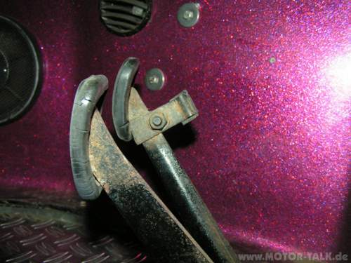

Hallo Matze, das kannst Du doch selber ganz einfach ausmessen!
Du müsstest doch nur an Deinem Buggygetriebe ausmessen, wie weit der Kupplungsarm sich beim treten des Kupplungspedals bewegt, an der selle vom Kupplungsarm gemessen, an dem das Ausrücklasger aufliegt!
Wenn Du es ganz genau machen würdest, musst Du das Pedal erst ca 1,5 cm reindrücken (das ist ja das Soll-Kupplungsspiel) und das dann im verleich zum voll durchgetretzenen Pedal messen, dann haste exakt deinen weg des Ausrücklagers.

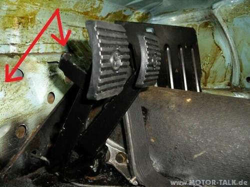

Das originale Käfer Kupplungspedal hat auf der Rückseite noch so ein Teil angeschraubt, (eine Art Begrenzer) das bei voll getretener Kupplung an die Karosserie schlägt und verhindert, dass die Kupplung zu weit getreten werden kann. Wie ist das bei deinem Buggy gelöst?? nicht dass die Karosse an der Stelle eine Andere Form als die vom Käfer hat bzw dieser Begrenzer fehlt und Du dadurch schlicht die Kupplung zu weit treten konntest und sie dadurch ramponiert hast, weil dann ja das Ausrücklager wirklich voellig aussermittig läuft und ggf auch nur dadurch die Klammern an die Druckplatte ran gekommen sind.
(s. Bild im Anhang)

Der besagte Anschlag vom Pedal kannste jetzt gut prüfen; obwohl dann müßten alle Buggyfahrer Kupplungsprobs haben.

- Eine zu stramm eingestelle Kupplung gibt es nicht. Diese würde schleifen und Du kommst dann selber darauf, das zu beheben. Deine Kupplung hat aber nicht getrennt. Die Fehler-Ursache ist meiner Meinung nach der zu grosse Ring und das zu kleine Ausrücklager. Dies wäre dann mit der neuen Druckplatte noch schlimmer, weil dort eben weiter nachgestellt werden muss. Ich empfehle Dir, die alte Druckplatte mit dem neuen größeren Ausrücklager zu verwenden. So eine Druckplatte kriegt man nicht kaputt und Deine ist auf den Bildern noch völlig I.O. Da ist nichts dran verbogen oder so. Das schafft man gar nicht, denn es ist Federstahl!!!

Nicht wegen den Schrammen, den Druckring in der mitte hat es zur Seite geschoben, der sitzt nun erstens schief drin und 2. außer mittig...

Schiebe den doch einfach wieder in die Mitte.🙂
Er MUSS sich bewegen können.
Das hab ich versucht, mit Zange und mit allem aber funktioniert nicht.
Vllt mal mit Hammer ^^
Einfach einbauen und einmal auf die Kupplung drücken. Dann ist er wieder in der Mitte.🙂
