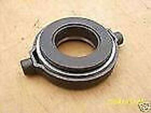

Hi, ich habe ja bereits in nem anderen Thread geschreiben, dass seit gestern etwas mit meiner Kupplung nicht stimmt. Hab heut mittag zum ersten mal allein "stolz" ^^ den Motor ausgebaut um das alles zu überprüfen. Ich habe leider keine Ahnung, was der Unterschied zwischen geführt und ungeführt ist, weil bei allen shops das gleiche Bild angezeigt wird. Druckscheibe habe ich eine 215 mm von Sachs. Ich habe das Gefühl, dass ich beim damaligen Motorumbau etwas nicht beachtet habe, das bisherige Ausrücklager kommt mir auch irgendwie zu klein vor für die Druckplatte. Jedenfalls trennt meine Kupplung seit gestern nicht mehr. Habe alles angeschaut, aber finde den Fehler nicht 🙁

So Leute nun gilt es für uns das Rätsel zu lüften. Hab die neue Druckplatte in der Hand und nunja was soll ich sagen.... is zu 99 % die SELBE, wie die die ich schon hatte !! So langsam kapier ichs nicht mehr. Ring gleich groß, die komplette Platte ist bis auf paar Federn gleich. Mein neues Ausrücklager hat eine ca 5 mm im Durchmesser größere Auflagefläche wie mein altes, was schonmal n guten Eindruck macht. Ich hab mal Fotos hochgeladen. Ein Foto davon ist mit einer anderen 180er Druckplatte zum Vergleich. Hier passt Ring und Lager perfekt aufeinander. Eine andere Druckplatte gibt es aber nicht es MUSS diese sein. Ist es vielleicht möglich, dass mein defektes altes Ausrücklager meine 230 Euro Platte geschrottet hat und mit dem neuen alles super ist ?? Bin für jeden Tipp dankbar. Ich hab die neue Platte mal angeschraubt, aber warte jetzt noch mit dem Motoreinbau was ihr so meint. Danke

Ich hab das jetzt an ahnendorp geschickt, mal schauen, ich frag mich eben, ob es mein altes Ausrücklager war, dass irgendwie den Ring meiner Druckplatte zerstört hat und dadurch die Kupplung unwirksam wurde, weil der Ring sitzt auch nicht mehr mittig in den Lamellen ! Was anderes fällt mir nicht ein, nicht dass ich das so zusammenbau und dann ist es wieder schrott. Die Ausrückwelle hat in keine Richtung Spiel, zumindest so wenig, dass es kaum merkbar ist. Ich kanns mir nicht anders erklären... und warte jetzt ab.
Ich sage das das jetzt passt.
Nun sind die Flächen zwischen Platte und Lager groß genug damit sich das nicht wieder aufreibt.
Da passiert jetzt nichts mehr.
Vari
Wenn ich die alten Halteklammern vom lager anschau, dann ist eine davon fast durchgerieben, ich hab echt das Gefühl, dass durch das Spiel des Lagers und den wahrscheinlich wackeligen Sitz die Druckplatte zerstört wurde, ärgerlich, wenn ich überleg, dass es wohl mit nem neuen Lager getan gewesen wäre, WENN ICH ES RECHTZEITIG GEWECHSELT HÄTTE als es gequietscht hat. Ich werd auf jeden Fall weiter Berichten, was nun nachm Motoreinbau (der entweder morgen oder übermorgen erfolgt) rausgekommen ist. Danke an Alle 🙂

Also gibt es Deine Kombination so wirklich nicht. ...
Ich bleibe bei meiner Meinung/Lösung:
a) Getriebe mit geführtem Ausrücklager oder
b) Typ-1 Motor
Original geschrieben von Vari-Mann
....Da passiert jetzt nichts mehr.....
Das hat nichts mit der Reibfläche zu tun, + es ist auch Sch.. - egal ob's mit ein geführtes oder ungeführtes Ausrücklager ist.
Ob es ein Typ4 oder Käfermotor handelt ist auch sowasvonegal!
Deine Geometrie vom Ausrücklager zur Druckplatte stimmt nicht!
Deine durchgeschliffene Halteklammer ist ein Indiz dafür!!!
Bring das i.O. dann reicht auch die geringste Reib/Druckfläche aus.
Uwe
Jungs, macht doch den armen matze nicht verrück! Wenn Ahnendorp diese druckplatte für die kombination vorschlägt, dann wird das doch wohl passen! Wie soll den überhaupt die XGeometrie verändert werden? Wollt ihr die (abstgwtriwbeglocke abschleifen oder was?
Wichtig ist, dass der matze die ausgebaute kupplung mal ans eingebaute ausrücklager hält und guckt, ob da irgendwie die halteklammern schleifen können. Dann solltest du checken. Ob die position des rings auf der druckplatte mit der origin position beim typ1 motor übereinstimmt (abstand zum motor) wenn das soauf 2-3 mm genau passt, dann ist auch die geometrie in ordnung! Und sdas ausrücklager läuft mittig! @matze ruf mal bei ahnendorp an
Die Druckplatte ist ja anscheinend die gleiche. So würde der alte Fehler sich auch wieder einstellen. Nun schrieb er aber, dass sein neues Ausrücklager auf einmal etwas größer ist, mit mehr Auflagefläche. Dies liese hoffen, dass sich der alte Fehler nicht oder nicht so schnell wieder einstellt. Allerdings waren sir uns ALLE einig, dass es nur EINEN Typ von ungeführtem Ausrücklager gibt, der nie verändert wurde. So würde mich mal ein Foto der beiden Ausrücklager interessieren, wo man den Unterschied sieht.
Falls so noch nicht ganz verstanden, wie ich das meine: Beim ungeführtem Ausrücklager, bei dem ohnehin der mit drehende Teil im Durchmesser etwas kleiner ist, muss die Kupplungs-Druckplatte etwas mehr Auflagefläche bieten, denn das Ausrücklager bewegt sich nicht geführt, also zentrisch auf die Druckplatte zu, sondern Exzentrisch auf einer Kreisbahn. Drehmittelpunkt ist das Zentrum der Ausrückwelle. Ist also die Auflage an der Druckplatte zu knapp, kann das Ausrücklager einseitig in die Druckplatte abkippen. In dem Moment entstehen durch die Drehbewegung der Druckplatte extreme Kräfte, die zum Abrunden der Kanten des alten Ausrücklagers und ich glaube er meinte sogar zur Verschiebung des Rings in der Drucklatte führten. Bild von die Halteklammern hatte ich jetzt nicht gefunden, aber es könnte durchaus sein, dass gerade diese Kräfte an den Halteklammern so dermaßen gezerrt haben, dass diese fast abgerissen sind. Eventuell sieht man an dem Ausrück-Hebel auch Spuren, dass dort einige Kräfte gewirkt haben müssen.

Hi, also die klammern waren schon immer in dem buggy verbaut, wahrscheinlich schon 30 jahre keine ahnung. Das alte lager hab ich nicht mehr, hab aber bilder vom alten und vom neuen hochgeladen. Kann es evtl auch noch sein, dass die kupplung viel zu stramm eingestellt war (war auf jeden fall zu stramm) das lager schliff ständig wie flatfour am anfang schon sagte und dadurch dass man das pedal ganz drückt wandert das ausrücklager VIEL zu weit raus und drück letzendlich außermittig auch noch zu stark auf den Ring der Druckplatte ? das wäre meine Vermutung. Mit der Ausrückwelle stimmt alles, da sind weder spuren noch hat die irgendwie Spiel wie gesagt.... Ich mess auf jeden fall noch den Ring abstand zum Motor, beim neuen sowie alten Motor. Eine andere Kombination von Lager und Druckplatte gibt es nicht und wenn das speziell dafür ist wird das schon passen. Ahnendorp hat geschrieben das passt so, auch wenn der Ring nicht ganz aufliegt. Grüßle
Neu
Alt
Falls es interessiert, so so siehts bei mir aus...die Klammern müssen natürlich richtig rum rein. Das Ausrücklager sieht eigentlich wie bei dir auf dem letzten Foto "Neu" aus und die Druckplatte passt auch auf den ersten Blick zu deiner...das mit der falschen Geometrie, was hier schon geschrieben wurde, ist gar nicht so abwegig und das, was Rudi schreibt. Sollte schon 100%ig über die Fläche aufliegen bzw. dazu passen und ja, die ungeführten haben an der Druckplatte eben den breiten Auflagering, wobei der bei dir widerum irgendwie dünner aussieht von der Stärke als bei mir etc....
