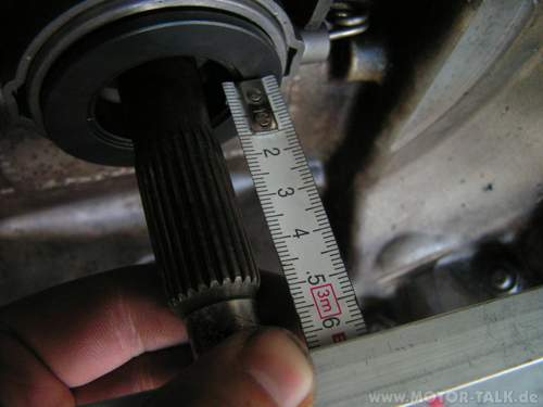

Hi, ich habe ja bereits in nem anderen Thread geschreiben, dass seit gestern etwas mit meiner Kupplung nicht stimmt. Hab heut mittag zum ersten mal allein "stolz" ^^ den Motor ausgebaut um das alles zu überprüfen. Ich habe leider keine Ahnung, was der Unterschied zwischen geführt und ungeführt ist, weil bei allen shops das gleiche Bild angezeigt wird. Druckscheibe habe ich eine 215 mm von Sachs. Ich habe das Gefühl, dass ich beim damaligen Motorumbau etwas nicht beachtet habe, das bisherige Ausrücklager kommt mir auch irgendwie zu klein vor für die Druckplatte. Jedenfalls trennt meine Kupplung seit gestern nicht mehr. Habe alles angeschaut, aber finde den Fehler nicht 🙁
PS: Das Foto vom Gehäuse ist nachm ersten Motorausbau letzten Jahres gewesen. Ist jetzt natürlich alles blitzeblank geputzt ^^
Dsc02397
Dsc02398
Dsc01691
351 Antworten
Ok das mit dem Ring hat sich erledigt, mir ist eben aufgefallen, dass was anderes daran kaputt ist, s erste Foto. Da ist wohl was wichtiges abgebrochen. Ich hab eben noch paar sachen ausgemessen. Ist auch auf den Fotos zu sehen.
Also: Bei voll getretener Kupplung bis zur Karosse geht mein Lager 5-6 mm außer Mitte !
Ausrückweg beträgt dabei ca 18-20 mm
Der Abstand vom eingebauten Lager zum Motorflansch beträgt 64 mm.
Der Abstand vom Druckring der Druckplatte zum Motorflansch beträgt 55,5 mm.
Heißt im jetzigen Zustand hat das Lager n Abstand zum Ring von 8,5 mm wenn man den Motor so einbauen würde. Ist schon viel wie ich finde. Wenn man das Spiel nun einstellt dann liegt das Lager aber erstmal an und ist schon ziemlich weit vor gewandert. Drückt man jetzt noch die Kupplung dann wandert es noch weiter außer mitte, ist dazu noch das Spiel viel zu knapp kommen zusätzlich noch die Klammern zum schleifen. Wobei diese werde ich auf jeden Fall kürzen.

SO und allerspätestens jetzt wenn ichs nich davor schon war bin ich mit meinem Latein am Ende. Da passt ja GAR NIX mehr ! Also entweder ist bei meinem alten Motor die Kupplung beim Ausbau kaputtgegangen oder keine Ahnung. Wie gesagt 64 mm Lager zu Motorfläche, mein alter Motor hat hier aber 70 mm von Ring zu der Fläche. Gewinde beim Kupplungszug ist ca bei der Hälfte also ob ich da noch so viel nachstellen kann ? Außerdem sind die ganzen Ausrücklager, die verkauft werden, das wo ich jetzt auch habe locker 3 oder 4 mm dicker wie mein altes ?!? Ich hab mein altes nicht mehr aber ich weiß ja wie es ausgesehen hat. Ich kapiers nicht.

Merkste was? Dein  ganzes Meßgetue macht dich nur nervös. Die Kupplung ist keine enge Passung sondern hat überall Spiel.
Bau ihn ein. Wenn es geht, geht's 100.000km. Wenn nicht, merkste das sofort.

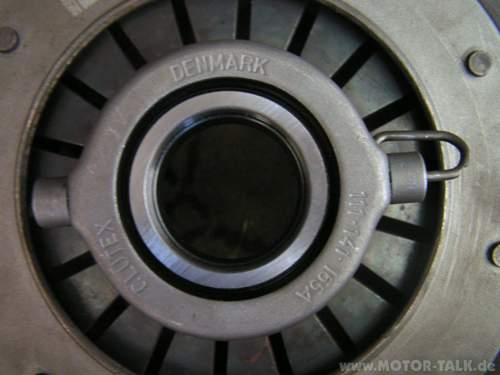

Ich hab mir jetzt aus einer alten Klammer und einem Nagel 2 gekürzte Klammern gemacht, sieht nun aus wie auf den Bildern.
Weiß eigentlich wirklich niemand, ob die Klammern überhaupt n Zweck erfüllen im eingebauten Zustand ?
Jetzt habe ich in dem Fall das Problem der streifenden Klammern gelöst.
Ich würds auch am liebsten einfach einbauen Flat, aber mir macht es immernoch Sorgen, dass das Lager so weit außer Mitte wandert. Wenn ich die Kupplungd ann noch straffer stell, was ich ja noch gute 7mm am Ausrücklager gemessen machen muss, dann wandert es beim Treten ja NOCH weiter außer Mitte. Ich hab sowieso schon nicht die ganze Auflagefläche und ich glaub genau das ist zusammen mit der falsch eingestellten Kupplung die Hauptfehlerursache.
Beim ersten mal hab ichs auch nicht gemekrt und bin 1000 km rumgefahren, ich will einfach vermeiden, dass es wieder so ist
Ich kann natürlich auch alles so zusammenbauen, einstellen. Ne runde um den Block düsen und wieder Motor raus um zu schauen ob noch was schleift, allerdings seh ich hier nicht, ob mir das außermittig drückende Lager wieder den scheiß Ring zur Seite schiebt nach ner Weile, dann is die Druckplatte wieder im Sack, des is doch ne dumme Zwickmühle.

Also deine Druckplatte ist doch gebrochen oder? Dann ist doch alles klar! Da hatt dann mal einer o.du das Spiel nachgestellt weil sie nicht mehr richtig tennte bei korektem Spiell!Deswegen sind die Befsteigungsbügel vom Lager zum Aufliegen gekommen! Also bau die neue Druckpklatte mit neuem Lager ein u alles ist io!Ob das neue Lager dicker o.dünner ist,ist egal wenn dein Spiel richtig eingestellt wird!
Ich werde morgen denk ich mal schon den Motor einpflanzen ins Auto. Aber was sagst du dazu, wenn das Lager tatsächlich außerhalb der Mitte des Rings läuft und das gute 5 mm, meinst nicht dann bricht meine neue Druckplatte wieder wegen der ungleichmäßigen belastung. Da werden ja dann die Lamellenfedern ungleich reingedrückt.
PS: gebrochen ist die erst jetzt seitdem ich das Kupplungsproblem hatte, die Platte war davor wie neu ! So wie die jetzige. Ich hoff mal mit dem korrekten Spiel ist die Sache gegessen
Das was du da alles gemessen hast hat wohl bis jetztz keiner nachgemessen glaub ich! Bei den alten Käfer früher mit den ungeführten Lagern war der Druckring ja auch nur locker auf Drei Ausrückarmen der Druckplatte aufgelegt und funktionierte Jahrelang! Also Motor rein!
Jo! Rein damit! Und vorm starten die kupplung treten obs irgendwo knirscht... Und vielleicht voterst nicht die kupplung bis zum anschlag durchtreten....
Also wenn die Druckplatte bricht, hört man das auf jeden Fall. Die letzten Tage mit der alten Druckplatte müsstest Du eigentlich beim Kupplung treten böse Geräusche gehört haben? Irgend etwas muss ungesund geklungen haben...
Ich finde es gut, wie Du das durchgemessen hast. Letztendlich hast Du die Gefahr erkannt, dass das ganze wieder passieren kann. Das ist auch genau das, wovor ich die ganze Zeit warne. Ich würde an Deiner Stelle nicht einbauen. Es macht warscheinlich keinen Sinn.
Bei Getrieben mit geführtem Ausrück-Lager bist Du mit dem Ausrück-Lager schon ein paar Millimeter weiter dran, Richtung Druckplatte. Ausserdem ist die Auflagefläche um ein vielfaches größer und es läuft auch nichts aussermittig. Ich kann Dir da übermorgen mal paar Bilder schießen und Maße nehmen. Ich habe etliche Getriebe da. Was hindert Dich eigentlich ausser den Kosten ein Getriebe mit geführtem Ausrück-Lager zu verwenden? Gleich am besten ein lang übersetztes und Deinen Motor kannst Du bei Rainer Orminski, der ja bei Dir um die Ecke ist scharf machen lassen. Ich würde das an Deiner Stelle so machen, wenn ich Kohle hätte.🙂
