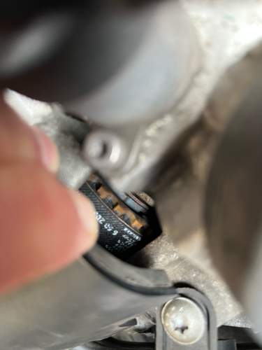

Also ich konnte eben nochmals bei Tageslicht schauen. Ich lag falsch, nicht der Riemen ist rostig sondern das Zahnrad der Hochdruckpumpe. Der Riemen sieht frisch aus.

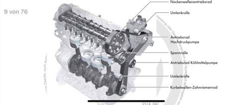

Die Kühlmittelpumpe ist verdeckt durch die Abdeckung, man sieht nur die Zusatzaggregate von links aus. Dahinter versteckt der Zahnriementrieb und somit nicht einsehbar.

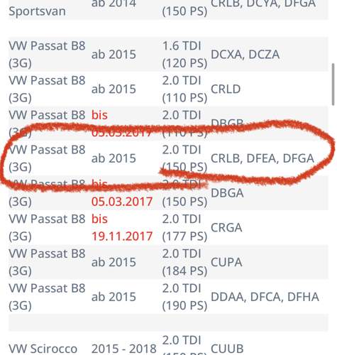

Danke für den Tipp: jetzt wird echt bisschen schwierig. Suche ich bei AHW Shop nach meinem Passat, kommen zwei riemensätze raus. Mein motorocode ist DFGA, Baujahr 2018.
Ergebnis: 04L198119J, aber mein Passat mit Motorcode steht nicht dabei.
genauso der zweite riemensatz: 04L198119R, da steht nichtmal mein Passat drauf. Beide kosten unterschiedlich, 6€ Differenz.
Ich habe über einen andren Shop per FIN die Zahnriemensatz Teile Nummer bekommen: 04L198119A
Danke dem AHW Shop kommt jetzt Klarheit ins spiel, siehe 3tes Bild. Da steht mein Passat ab Baujahr 2015 mit dem
DFGA Motorcode. Scheinbar spielt das Baujahr pauschal keine Rolle. Die Kombination aus Motorcode und Baujahr sind da wohl wichtig.
Habe jetzt fairerweise beim Shop den INA Zahnriemensatz bestellt. Der Shop gibt mir durchbriet FIN 100% Passgenauigkeit an. 140€ mit Wasserpumpe, nicht schaltbar.
