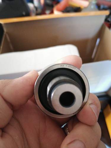

Letztes Jahr beim Passat B7 hatte ich einen Bosch Satz bestellt - alle Rollen waren von INA und der Riemen von Dayco, nur der Karton von Bosch.
Inzwischen hatte ich nun den Contisatz bestellt - wenn die Rollen dann von Litens sind, somit Erstausrüster, sehe ich da nicht unbedingt Vorteile drin - da es hier ja häufiger zu den Geräuschen kommt und der Zahnriemenwechsel nur kaum die 210tkm auf sich warten lässt.

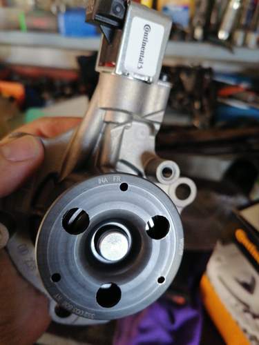

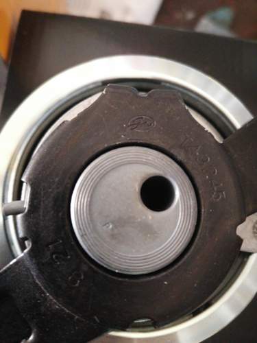

Jetzt kam die Post...
Erstaunlich
Grosse Umlenkrolle ist von INA
Kleine Umlenkrolle steht garnichts drauf
Spannrolle ist von Gates
Wasserpumpe evtl. von INA
Zahnriemen ist mit Conti bedruckt
Alles zusammengewürfelt.

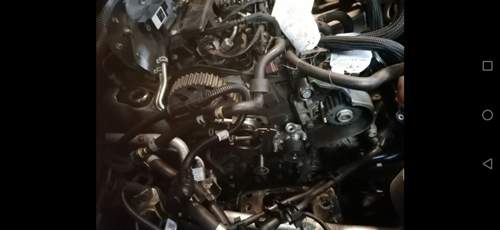

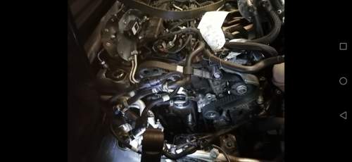

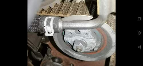

Falls es noch jemand interessiert hier eine paar Bilder vom Zahnriemenwechsel.
Etwas seltsamer Abrieb befand sich im Bereich des Zahnriemens, auf jeden Fall kam von der Spannrolle ein Teil des Abriebs.

Nein, der ist Wartungsfrei. Ich hätte ihn natürlich gewechselt wenn das wechseln benutzerfreundlich gewesen wäre - ist es aber nicht.
Grundsätzlich ist der Zahnriemen nicht hoch belastet, es gibt kaum Gründe ihn bereits nach 200tkm zu wechseln.
In der Praxis sind hier kaum Probleme bekannt und wenn dann bei Laufleistungen von über 500tkm.
Wichtig ist den Ölwechselintervall eher zu verringern um ein übersäuern des Öls und so ein frühzeitiges auflösen des Riemens zu verhindern.
