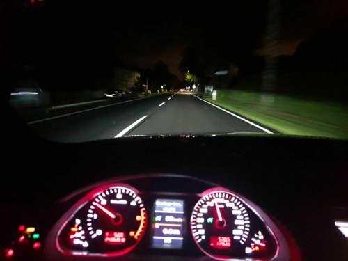

Also ich bin heute Morgen auch bei Regen gefahren und die Osram cool blue boost machen auch da ein sehr gutes Licht. Warum die CBB keine zulassung haben enzieht sich meiner Kenntnis. Sind weder zu hell noch zu blau. Einfach ein sehr schönes weißes Licht.
Und ich muss sagen, trotz Starkregen und alle denken ja immer das das Licht das mies sein müsste.
Kann ich ganz und garnicht zustimmen, das Licht ist selbst bei regen sehr gut!
@Gwinni90 schrieb am 19. September 2018 um 13:22:22 Uhr:
Hab die cool Blue boost drin, und find die richtig gut, selbst bei regen sind die stark.
War mit den cool Blue intense unzufrieden, also gewechselt. Nun mehr als zufrieden, auch wenn sie keine Zulassung haben, das prüft keine Sau nach, da kein tüv dir bei der HU ewig schraubt, um zu schauen welche Lehrmittel sein sind ;-)
Sind wirklich sehr weiß, optisch sehr schön, zum fahren auch sehr angenehm finde ich. Und auch wenn man immer sagt bei regen sind solche Brenner dann schlecht, kann ich von den CBB nicht behaupten! Selbst da finde ich sie sehr gut 🙂 😎
Achja, auf dem Bild haben die Brenner genau 0h auf dem Buckel, war direkt nach dem Einbau. Auf Bilder kommt das garnicht so gut rüber wie sie wirklich sind. Ich kann sie nur empfehlen, mein Vater bekommt heute auch die CBB rein, weil er so begeistert war.

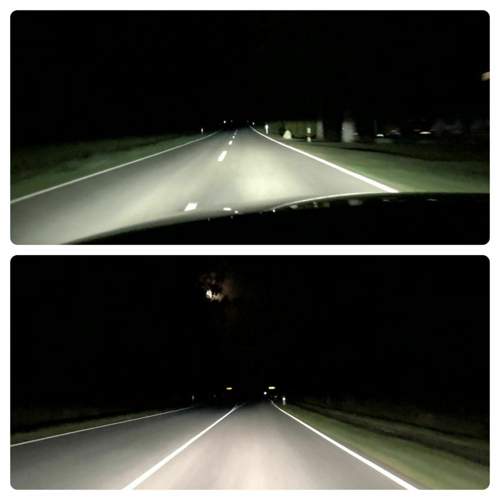

Hallo, ich habe mir mal erlaubt, dein Bild (oben) und das untere mit meinen 4 Std alten Osram CBI zu vergleichen! Damit andere Interessierte ein ca. Gefühl der Ausleuchtung bekommen! ... ich hör’s ist Ok?!?!?
A1f71106-dec9-46a5-ac62-d4370d00758a
Wow, der Unterschied ist mir da nie so aufgefallen. War mit den CBI vom Vorbesitzer eigentlich ganz zufrieden, leider vorher nacher Bilder machen vergessen. Bin wie gesagt mit den CBB sehr zufrieden, sogar bei Nässe. Ich werde wenn sie mal 20-30 std auf dem Buckel haben ein Bild an der selben stelle machen
@Gwinni90 schrieb am 27. September 2018 um 18:21:04 Uhr:
Sehr gut ??!!! Denke, das ich mir vorstellen kann. In 3-4 Monaten nochmal zu wechseln! Ich belasse es jetzt erstmal mit den neuen CBI!
