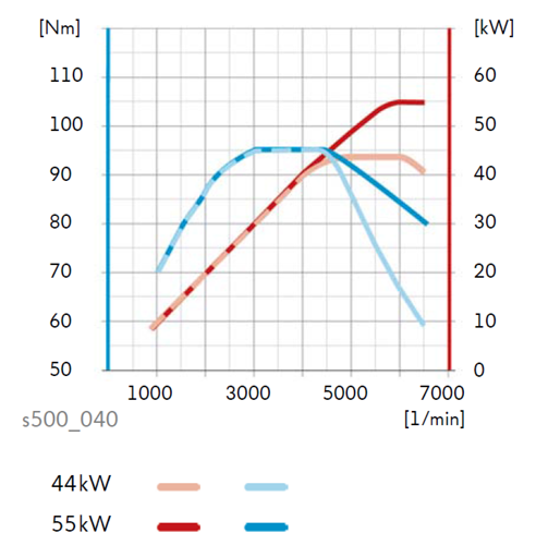

Mein Bruder fährt den 75PS Seat Mii und ich den 60PS Up.
Nach und nach ist man doch etwas genervt von der wenigen Leistung (vorher 125PS im Audi A4 Avant) und hab mit dem Gedanken gespielt, wie es aussieht, den auf 75 PS zu ändern, um hier und da mal etwas ungequälter auf der Autobahn über die Berge zu kommen.
Nun stellte sich mir allerdings die Frage, was ist an dem 75PS Motor eigentlich anders als am 60PS? Der Motor ansich sollte gleich sein, genauso wie die Bremsanlage. Lässt sich eine Änderung recht leicht von 60PS auf 75PS durchführen?

Bist Du schon mit dem Auto Deines Bruders gefahren? Die 75 PS finden erst oberhalb von (ich glaube) 6.500 U/MIN statt (kann auch oberhalb von 6.000 U/MIN sein). Darunter ist alles gleich.
Der Kernunterschied ist die unterschiedliche Getriebeuntersetzung, daher ist der mit 75 PS etwas schneller von 0 auf 100, wenn Du die gleichen Werte willst, brauchst Du ein anderes Getriebe. Ich hänge da mal was zu dran...

Die Mehrleistung kommt irgendwann ab ca.5000 RPM.

Wie man übrigens aus dem von tomold geposteten Diagramm ersehen kann, gibts die Mehrleistung oberhalb 4500 RPM.

Der 75PS hat auch nur andere Software drauf.
