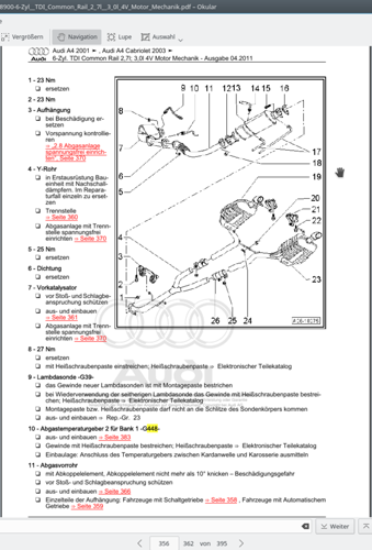

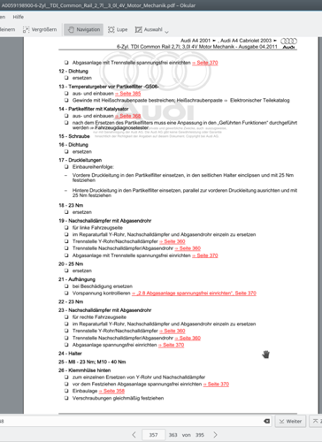

laut Rep.Leitfaden für den A6 sitzt der G448 an der gleichen Stelle, also wie oben schon gesagt "vor" dem DPF (hinter dem Vorkat) und nicht am oder auf dem DPF.

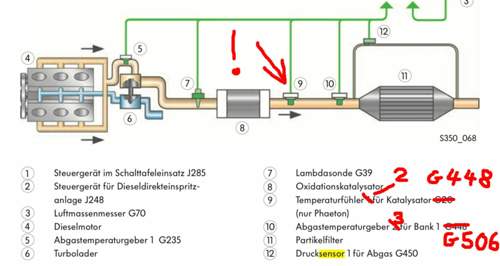

Ich habe nicht behauptet, dass der G448 am DPF sitzt (glaube ich hoffentlich nicht), aber im oben zitierten SSP 350 ist es unzutreffend dargestellt (Screenshot anbei).
Deshalb ist es wichtig, dass der TE sich nicht an diesem Bild orientiert hat. Vielleicht habe ich @chrrpers auch fehlgedeutet und er hatte sich nicht an das SSP350 orientiert.

Mir lag es am Herzen mit dieser Phrase "vor" etwas aufzuräumen. Es ist natürlich korrekt, dass der Geber 2 (G448) vor dem DPF liegt. Jedoch scheint für die Beschreibung des Gebers 3 (G506) die Bezeichnung "Temperaturfühler vor DPF" verwendet zu werden, obwohl er im DPF-Gehäuse eingebaut ist. Das ist vielleicht etwas irreführend, da der Geber 2 ja ebenfalls stromauf vor dem DPF liegt. Doch dieser wird als Temperaturfühler nach (Vor)Kat bezeichnet. Habe ich jetzt alle erfolgreich verwirrt?? :D

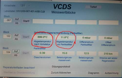

Anbei ein Bild des entsprechenden MWB 102.
Der am DPF ist sehr schnell erreichbar, einfach von unten ran, ohne etwas wegzubauen. Der andere Sensor sitzt schon etwas versteckter.

Dein Bild aus dem SSP 350 ist leider nicht für die Audi zutreffend, jedenfalls nicht für den A6 und A4. Das Bild ist für den VW T-Reg und Phaeton. Ich habe es angepasst.
Schaue doch auch nochmal hoch in die Bilder des Rep.Leitfaden, die ich gepostet hatte.
also laut Rep.leitfaden kommt man über das linke Radhaus da dran. Man muss wohl die Gelenkwelle und das Hitzeschutzblech abschrauben, um an den G448 zu kommen.
