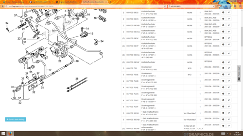

ich habe einen A6 4F 3.0TDI mit BMK Motor, leider ist neulich während der Fahrt die Vorglühlampe angegangen bzw. hat geblinkt und der Wagen ließ sich danach nicht mehr starten . Die gelben Engel haben ihn dann in eine freie Werkstatt gebracht (der Abschlepper gehört zu der Werkstatt) und die haben sich sofort auf die Fehlersuche gemacht . Als erstes wurde ein undichter Kraftstofffilter vermutet da im durchsichtigen Teil der Leitung sehr viele Luftbläschen zu sehen waren . Daran lag es allerdings nicht. Nun soll der Kraftstoffdrucksensor der Übeltäter sein. Ist das auf dem Bild der richtige Sensor ?

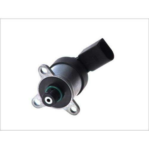

Ich wollte heute versuchen so einen Sensor aufzutreiben (siehe Bild)
Aber die Werkstatt sagt das wäre der Falsche.
S-l500
Es ist ein Drucksensor (M18) das gleiche gibt es noch mit einem Buchstaben dahinter und hat dann M12 Gewinde

Ja , das ist der auf dem letzten Bild (Teilenummer 059 130 758 mit M18 und 059 130 758E mit M12) , aber der soll es angeblich nicht sein. Ich finde nur keinen anderen :-(

Screenshot-167
Wie gesagt korrekten Fehlerspeicher Eintrag ist wichtig !

Hab schon rausgefunden was das ist , das ist das Druckregelventil Tn 059 906 457 bzw Bosch 0928400676
