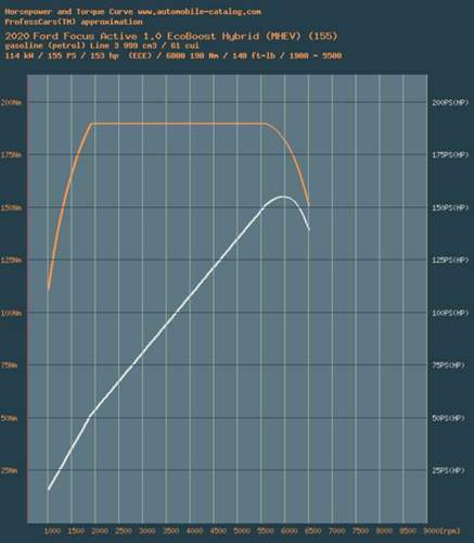

Nein, muß nicht, denn die maximale Leistung beträgt, ob mit Boost oder ohne,
immer bei 155PS. Der Boost kommt nur in niedrigen und mittlerem Drehzahlbereich zum tragen und bei der Nenndrehzahl, wo die Maximalleistung anliegt, eben nicht mehr.
hierzu kann man genug Infos im Netz finden.
PS:
Die Mehrleistung beim MHEV wurde durch einen größeren Turbolader realisiert, wodurch das Drehmoment
von 170Nm (125PS) auf 190Nm angehoben wurde. Hinzu kommen 50Nm vom E-Motor beim Boost.
Das viel größere Turboloch kommt dabei nicht negativ zum Vorschein, weil eben beim Beschleunigen aus dem
Drehzahlkeller der Boost des E-Motors kaschiert wird.
Mk4_155PS_MHEV
ah ok, dann ist das einleuchtend, danke. Dann aber oben schlecht erklärt, denn da wurde geschrieben, daß die 155PS immer anliegen und dann nochmal 16 PS dazu kommen....

Wow die Drehmomentkurve sieht ja aus wie aus dem Lehrbuch - sehr beeindruckend! 🙂
