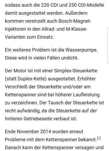

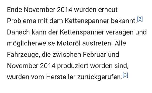

Du kannst den im Om651 bezüglich kettenspanner oder steuerketten Problemen wiedersprechen wie du willst ändert aber nichts daran das der om 646 der robustere und haltbarere motor von den beiden ist.
Ja der Artikel ist etwas älter dennoch Ändert es nichts dran das die Probleme die den Om651 betreffen dort aufgelistet sind.
Der om651cdi Motor, m271 m278, m157er Amg leiden bedingt je nach baujahren dran manche kommen früher manche später.
Jeder kann gerne zu freundlichen fahren und Nach fragen.
Da das ganze eine Krankheit ist wird man aber nie eine direkte Bestätigung bekommen.
Stattdessen bekommt man nur die allgemeine Aussage das jeder motor einen allgemeinen Verschleiß unterliegt.

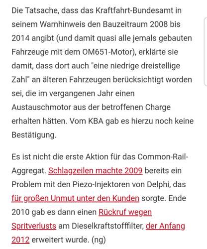

Die genannten Benzinmotoren sind erstens schon rein von der technischen Funktion und damit der Belastung der Steuerkette nicht vergleichbar und zweitens wurden die OM651 wesentlich öfter verbaut. In Relation zu der verbauten Menge sind die Steuerkettenschäden nicht der Rede wert.

Tipp Fehler kann auch mir passieren natürlich meinte ich den om646. Evo motor der als erster Diesel im w204 tätig war.
Ich sage auch nicht das jeder om651 von Steuer Ketten Problemen betroffen ist.
Aber grade beim om651 220cdi und 250cdi kenne ich es so.
Beim om651 als 200cdi ist mir nicht ein Fall bekannt mal neben bei am Rande.

Woher sind dir denn diese Motoren mit Kettenproblemen bekannt? Deiner Aussage nach müssten die ja bei um 100.000 Km dran gewesen sein. Bisher hast du einen zweifelhaften Internetbloq von 2015 gepostet und ein Youtubevideo von einem OM651 der über 300.000 Km runter hat, was hier viele Leute mit ihrem OM651 wahrscheinlich nicht erreichen werden. Das ist ja auch schon verwunderlich, denn diese Simplexketten halten doch nur 100.000 Km? 🙄

Wenn die Kettenspanner verschleißen fangen die die Ketten an zuschlagen und sich zulängen bis sie schließlich reißen...
Zum Thema Simplex dubplex Kette ist das eine durch gängige faustformel kannst es auch selbst googeln.
Bei meinen jetzigen w204 180k ist es mittlerweile auch wenn am Thema an sich vorbei geht der 2 wechsel der Steuerkette. Km stand 207 tsd.

Gäbe es bei dem 0815 Motor tatsächlich ein nennenswertes Problem wäre unser 204-Forum voll davon. Ich kann mich nicht entsinnen die letzten 2-3 Jahre was von einer kaputten oder gelängten Steuerkette im OM651 gelesen zu haben.
Bei den Benzinern ja, da liest man ab und an mal was...
Sorry, aber wer sich da hinstellt und sagt der OM651 hat ne Steuerkettenproblematik... das kann ich nicht nachvollziehen.
Das einzige was hier „gehäuft“ Auftritt sind schlappe Batterien nach 7+ Jahren, Wasser- und Servopumpen, Bremsleitungen und angeschmorte Rückleuchtenstecker...

Technisch gesehen noch mal zum Verständnis versagt der kettenspanner kurz und knapp springt die Steuerkette dies auf Dauer zum Längen der Steuerkette und zum reißen führt.
Eine Steuer Kette ist auch nur ein Verschleiß Teil nicht mehr und nicht weniger.
