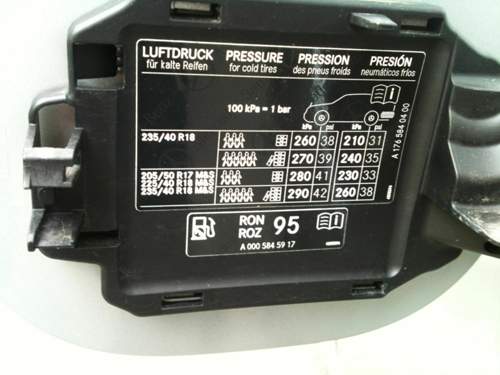

Hier mal ein Foto des Tankdeckels mit den empfohlen Luftdruck für 18" 19" und M&S Reifen des A250 Sport 4Matic aus 2017
