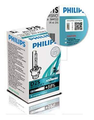

Gegen die Fälschungen hat Philips schon vor längerer Zeit das Echtheits-Label auf den Verpackungen eingeführt. Ist auf allen Xenon-Verpackungen drauf und hat einen Sicherheitscode der online überprüft werden kann.
Lampen ohne Originialverpackung und ohne Label würde ich immer sofort zurückgeben.

Was mich interessieren würde ! Der Draht der zum Xenonbrenner führt, auf dem Bild rechts zu sehen, ist mit einer braunen Hülse abgedeckt. Diese ist mir leider am unten Ende durch den Einbau abgebrochen. Das heißt, sie befindet sich noch auf den Draht , am unteren Ende ca 3mm, ist diese allerdings zerbrochen.
Hat das Auswirkung auf die Leuchtweite ?
@Renegolf347
Das Keramikröhrchen dient als Isolator, damit es keine Spannungsüberschläge vom Rückleiter zum metallischen Reflektor geben kann.
"Offiziell" muss ich Dir sagen, dass Du die Lampe aus Sicherheitsgründeen nicht mehr verwenden solltest. Unter uns gesagt -- und ohne Gewähr -- habe ich in der Praxis noch nie ein Problem damit gesehen.
Auf die Leuchtweite hat das keinen Einfluss.
