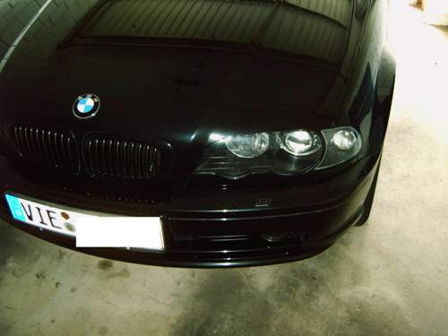

@ sonic23:
Welches BJ hat dein 46? Du könntest evtl. wirklich schon Bi-Xenon haben wenn dein Wagen BJ2002-2003 ist, denn dort hat das VFL Coupe und Cabrio schon die FL Technik von der Limo/Touring erhalten und dort ist bekanntermaßen Bi-Xenon bei Xenonbestellung Serie gewesen. Ich kanns nicht genau sagen da ichs nicht genau erkenne auf deinem Foto aber schau dir mal deinen Reflektor vom Fernlicht an. Ist der "gestreift" also mit vertikalen Linien durchzogen dann hast du Bi-Xenon, ist der ganze Reflektor glatt und eine "halbkugel" dann hast du "nur" normales Xenon. Auch sieht man es an der Linse, die Linse bei Bi-Xenon ist größer als bei Scheinwerfern mit normalen Xenon...

wenn es bi xenon gibt hat mal einer ein bild von so einem scheinwerfer
allso ich hab xenon +bi-xenon limo bj2003 ich dachte immer alle facelift mit xenon haben automatisch bi-xenon dabei °_°

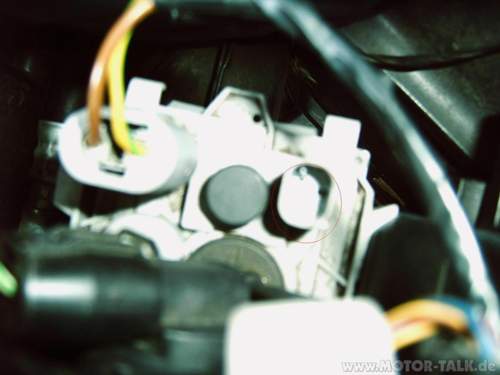

Für sonic 23,und andere.
Bi-Xenon Scheinwerfer VFL cabrio BJ.2003
Der rechte Anschluß neben dem Schwarzen Gummi ist der Anschluss für den Bi-Xenosteurung.
Gruß mac

diese scheinwerfer habe ich auch aber das ist doch kein bi xenon .....
da ist nur das abblendlicht xenon .odder
siehe bild
