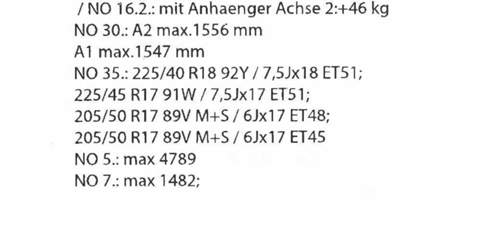

ich habe den RS245 Combi mit DSG
bei mir ist HSN/TSN = 8004/ASK
Die Reifen - Räderkombinationen hab ich direkt aus der EG Übereinstimmung kopiert.
Sven
@konversationslexikon schrieb am 17. April 2018 um 18:29:11 Uhr:
Könnte mal bitte jemand HSN und TSN vom RS 245 Kombi posten, und bitte: Welche Felgen- & Reifengröße in 17 + 18 Zoll hat der RS245 Kombi in den Papieren?
Ich suche derzeit Winterfelgen und Gummis würde gerne 225/45/17 oder 18 Zoll (welche Größe zulässig?) kaufen.
Leider kommt mein RS erst irgendwann zwischen Mai und November (Bestellt Anfg. Januar) darum bin ich auf Hilfe aus dem Forum angewiesen.
Gibt es hier schon jemanden, der den RS245 schon hat, der diese Daten mal bitte liefern kann?
Danke u. viele Grüße, euer KSleckSiekommt Konversationslexikon
Räder1
Räder2
KLASSE SVEN, Danke dir! Du hast echt geholfen hier.
So kann ich mich endlich um entsprechende Winterbereifung kümmern und nebenbei mal noch die Versicherungsprämie für die Mühle ausrechnen (o;
