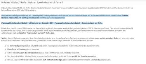

Laut der Vergölst -WebSite darf man auch weniger als im FZ-Schein aber nie weniger als die tatsächliche Höchstgeschwindigkeit+Zuschlag fahren. Winterreifen inkl. Warnaufkleber mal ausgenommen.
Aber irgendwie widersprechen sich auch die Angaben auf der WebSite oder sind uneindeutig erklärt.
Was bedeutet "nicht zugelassen für das Fahrzeug" bei dem Absatz "Wichtig!" im Screenshot.
Man könnte sagen, nicht zugelassen laut FZ-Schein oder nicht zugelassen unter Beachtung der Berechnungsformel.

@weimarer schrieb am 24. September 2021 um 22:14:30 Uhr:
Nicht zugelassen nach der Berechnungsformel.
Beispiel-Berechnung:
Das Auto hat laut Fahrzeugschein eine Höchstgeschwindigkeit (bbH) von 188 km/h.
(Feld T in der Zulassungsbescheinigung bzw. Ziffer 6 im Fahrzeugschein).
Der Hersteller schreibt Reifen mit V-Index vor.
Mindestanforderung = (188 + 6,5) + (0,01 x 188) = 194,5 + 1,88 = 196,38.
Im Fall des TO heisst das, er darf alle WINTERreifen fahren, die für 248,9 km/h zugelassen sind, also W-Reifen statt der vom Fahrzeughersteller benannten V-Reifen. Dies gilt aber ausschliesslich für WINTERreifen !
@HammerMondi schrieb am 25. September 2021 um 03:07:46 Uhr:
Die Formel gilt für alle Reifen, Sommer- wie Winter-.
Für Winterreifen gilt die Ausnahme, dass sogar ein niedriger Geschwindigkeitsindex gefahren werden darf (mit Aufkleber im Cockpit).
Allerdings hat die Formel für neue Reifen generell ihre Bedeutung verloren, da seit einigen Jahren der Geschwindigkeitsindex diese Toleranz bereits beinhaltet.

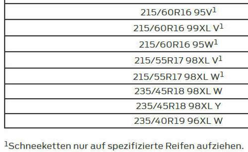

Bei dem Wagen handelt es sich um einen 2017er MK5 Vignale Stufenheck mit 240PS; laut Fahrzeugschein (Feld T) beträgt die maximale Geschwindigkeit 240km/h.
Unter 15.1 und 15.2 steht beide Male "235/40 R19 96 Y"; was in der CoC steht weiß ich gerade nicht, die hab ich nicht hier liegen. Ich meine aber, dass da auch 18" Felgen enthalten sind.

- Für den Urlaub in Bayern und Schweiz soll ich Schneeketten für den Fall der Fälle dabei haben (und vorher mal üben)
...dann lies bitte in der Zulassungsbescheinigung bzw. dem COC-Papier mal nach, ob auf den 19ern Schneeketten erlaubt sind.
