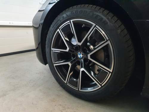

Hat auch schon wer die 858 bicolor ?
Anbei. Soweit (2'000 km) alles gut.
Nice. Die gleiche Kombi werde ich auch bekommen
