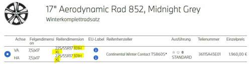

wegen der Traglast…
Ja komm, erklär mal ausführlicher. :-)
- 852-Felge mit Sommerreifen ist zugelassen. Also ist die Felge für sich stark genug und der Sommerreifen auch.
- Es gibt zugelassene Winterreifen, die von den Dimensionen her auf die 852-Felge passen. Da diese Reifen zugelassen sind, sind sie offenbar auch stark genug. Lastindex 101 und Zusatz "XL" für "Extra Load".
Meinst Du etwa, die Kombination "zugelassener Winterreifen" und "mit Sommerreifen zugelassene Felge" ist nicht stark genug? Dann müsste es ja offensichtlich (weil Reifen für sich und Felge für sich stark genug sind) so sein, dass die Kraftübertragung zwischen diesem Reifen und dieser Felge irgendwie "ungünstig" ist und deshalb die Kombination zu schwach ist.
Klingt für mich nicht plausibel, aber ich lerne gern dazu.
@l2rm
Die Händler bekommen die 852er ja als Winterkompletträder.
Dort sind dann aber eben keine Reifen mit ausreichend Traglast vormontiert.
Die Händler verkaufen die Räder aber nur vormontiert ("komplett"😉.
Daher kein Angebot für i4, sondern nur für 4er Gran Coupé.
Du kannst aber auch nur die Felge kaufen, die ist auch für den i4 gedacht.
https://www.leebmann24.de/.../
Achtung:
Aufpassen, ob nicht irgendwo vermerkt ist, dass die Felgen nicht mit M-Sportfahrwerk, welches der M50 serienmäßig hat, kompatibel sind. Lieber immer in die CoC Papiere schauen!
Guten Abend,
Hier sind meines Erachtens die richtigen Reifen montiert. Hatte für meinen i4 (ohne M-Sport) auch mit diesen Winterrändern geliebäugelt.
mit Continental Winter Contact TS860S*
Vorderachse / Hinterachse: 225/55 R17 101H XL
Viele Grüße
Anscheinend eben doch:
Im BMW-Shop steht es genauso drin (s. Bild).
Winterräder 852 für 4er GC
Dann passt das ja, wo ist also das Problem?
Einfach in euer CoC Papier schauen, wenn ihr noch auf Nummer sicher gehen wollt.
Wegen der fehlerhaften Angabe auf der Händler-Webseite einfach den Händler kontaktieren...
Beim Baum-Shop steht übrigens: "nicht für i4 M50 xDrive BEV".
Ansonsten zeigen die Bilder ja auch einen i4 (erkennbar an den blau-umrandeten Felgenemblem).
https://www.baum-bmwshop24.de/.../
