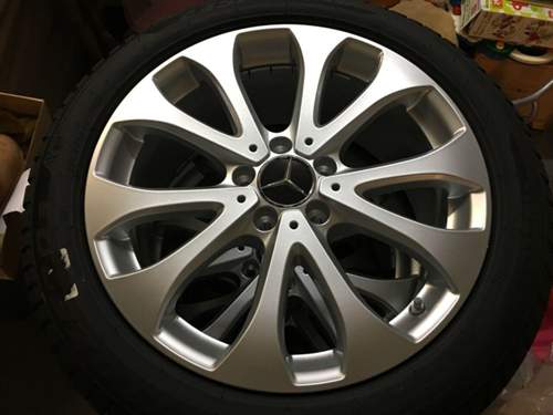

Hab in meiner Fahrzeugbestellung als Winterbereifung das Rad aus der Preisliste 5R6
Leichtmetallräder im 5-Doppelspeichen-Design vanadiumsilber lackiert mit 245/45 R18 auf 8 J x 18 ET 43 geordert.
Weiß jemand von euch, wie das in Natura aussieht, weil das kleine Bild in der Preisliste zeigt doch irgendwie nichts mit Doppelspeichen.
Oder täusch ich mich da?!?
Jonny
Ein Satz hat eine kleine Nut in den 5 Speichen, damit soll wohl eine Doppelspeiche suggeriert werden

Hallo Jonny
Schau mal auf das Bild im Anhang ,das 5 Doppelspeichenrad wir als 17 und 18 Zollrad in der Exclusive Exterieuraustattung verbaut und eben als 18 Zoll Winterkomplettrad.
Gruss Chris
