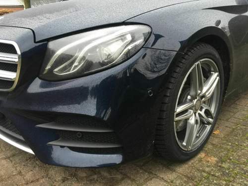

So heute mal die Winterreifen aufgezogen. Sieht eigentlich auch ganz gut aus. WKR Original mit 245/45 R18 100V, Pirelli Winter Sottozero 3.

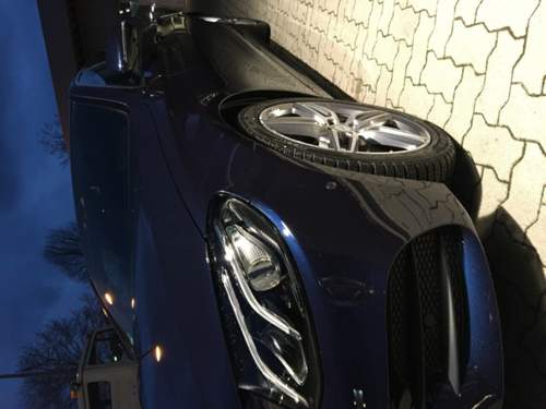

Ich habe heute meine Räder montiert.
Felge: Keskin KT16 black front polish
Reifen: Goodyear UltraGrip 8
Die Felge ist im Moment noch nicht freigeben. Habe aber ein Vergleichsgutachten von der KT15 und der DEKRA-Mann kann damit dann arbeiten... ist alles identisch.
Auf den Fotos sieht er noch etwas hochbeinig aus, kam direkt von der Bühne...

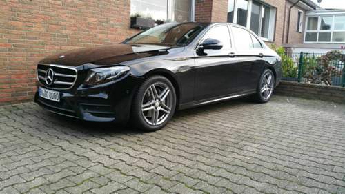

So Freunde, es ist vollbracht. Leider waren sämtliche meiner (evtl. passenden) Wunschfelgen entweder nicht wintertauglich, oder plötzlich nicht mehr lieferbar (Buchungsfehler etc...). Nun hatte ich die Faxen dicke! Mein Reifen-Toni meinte "Rial" wäre sogar seine Lieblingsfelge für Mercedes (mich ängstigte etwas der günstige Preis). Vielen Dank übrigens für den super Tipp @JensOffi, war gar nicht so schlecht, wie man sieht! Nun sind es tatsächlich die "RIAL M10 metal-grey (M808)" geworden: 8 x 18 ET 43, wie sich`s gehört, ohne Tüv-Theater etc.... kommt der AMG-Optik echt nahe, finde ich. Und was soll ich sagen rundrum incl. allem (Sensoren etc..) mit Nokian WR A4 schlappe 1190.-€! Da kann ich nicht meckern, und 18" für den Winter reicht finde ich......

Na, das sieht doch top aus! Schön das ich dir den Tipp geben konnte. Mit den original Mercedes Narbenkappen (die von den Sommerreifen passen ja) sehen die Felgen fast wie die original AMG aus.
Mein Online-Reifenhändler hat mir aber die falschen Reifen geschickt. Werde hoffentlich die Richtigen nächste Woche bekommen und poste dann auch ein Bild mit den RIAL M10 (auch in metal-grey) 🙂

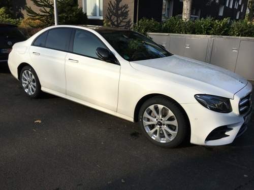

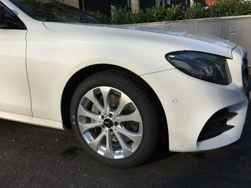

Na ja, einen kleinen Unterschied sieht man. Aber für den Preis... Hammer... hätte ich auch genommen, durfte aber dieses Mal von der Leasing aus Originale WKR nehmen.
Also ich habe diese hier bestellt.
Anzahl/Teilenummern 2x Q44054141024A (L), 2x Q44054141025A (R)
Reifen - Dimension 245/45 R18 100V XL
Reifen - Teilenummer Q440451410070
Hersteller / Profil Goodyear UltraGrip 8 Performance *MOE
Felgen - Dimension 8 J x 18 ET 43
Felgen - Teilenummer A21340114007X45
Felgen - Name 5-Speichen-Rad vanadiumsilber
Reifendruck-Kontrollsystem RDK Schrader Pkw
Sind direkt von meinem Freundlichen und lasse diese am Mittwoch auf meinen 350d auflegen.
