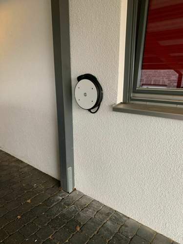

93742448-121d-41a0-b7e7-c0d8938585b8
Sieht halt kacke aus 😁
Wir haben die Webasto Live gekauft.
@Fladder schrieb am 3. Februar 2021 um 19:15:24 Uhr:
Wie zufrieden bist Du?
