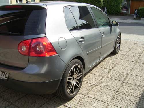

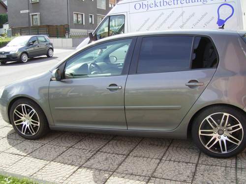

So es ist geschaft 🙂
Die Federn sind drin und ich bin echt froh das es vorbei ist. War ne kack arbeit und ohne Federbein Spreizer hätte ich es wohl sein lassen. Mein Tipp, wer es selber macht besorgt euch das Teil !
Haben für vorne pro seite gut 2 Stunden gebraucht (raus, wechseln, rein) weil einfach das Federbein nicht weit genug raus gekommen ist. Mit Brecheisen und langes rohr.... ganz vorsichtig... ging es doch.
Hinten pro Seite 30min ! Dabei habe ich nicht mal Federspanner gebraucht sondern ein zweiten Rangierwagenheber den ich unter den am Querträger befestigt habe und dann die Schraube von Querträger abgeschraubt und wagenheber abgelassen. So kann man die Feder einfach raus und die neuen rein tun. Dann hoch wieder und schraube rein. Fertig.
Fahrverhalten ist sehr gut ! Federung garnicht hart, würde sogar sagen besser als vorher ! Abrollkomfort ist besser weil es weniger Stuckert. Würde es wie Sportline Fahrwerk beschreiben, vielleicht auch hauch weicher noch.
Was ich sofort gemerkt habe ist, dass das Wanken kaum noch na ist🙂.
Bin Total zufrieden und kann jeden der nur Federn möchte, diese 45/35mm Eibach empfehlen.
Jetzt fehlen nur noch Distanzscheiben, Rückleuchten und ein anderer Grill und dann ist er fertig. Mehr brauch und mache ich nicht.
