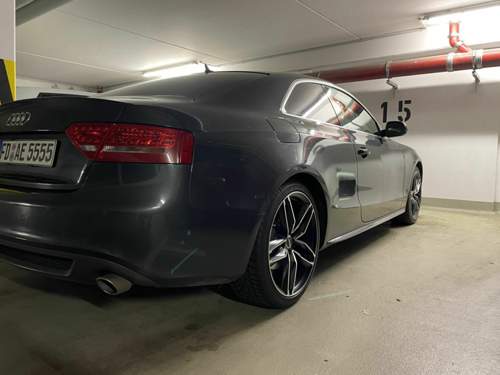

ich fahre einen Audi A5 8T Coupé und wollte ihn mal etwas tiefer legen, da mich langsam die Optik stört. Ab Werk hat mein Fahrzeug ein S-Line Fahrwerk verbaut.
Ich bin daher auf die Tieferlegungsfedern von H&R und Eibach gestoßen, habe jedoch dazu noch ein paar Fragen.
1. Welche Marke würdet ihr mir empfehlen?
2. Ich möchte noch einigermaßen damit fahren können und bin täglich in Tiefgaragen und Parkhäusern. Er sollte also nicht direkt an der Front aufsetzen. Sind 35mm dann eventuell zu tief?
3. Ich habe gelesen, dass das S-Line Fahrwerk 20mm tiefer ist, als das normale. Muss ich, wenn ich z.B. 30mm runter will, 50mm Tieferlegungsfedern holen?
4. Möchte einen Hängearsch vermeiden. Wie sieht’s mit eurer Erfahrung aus bei 4 gleichen Tieferlegungsfedern? (Eventuell hat jemand ja paar Bilder)
Ich hänge euch noch paar Bilder meines A5‘s an, um es euch zu veranschaulichen. Einmal mit Sommerfelgen (20 Zoll) und Winterfelgen (19 Zoll).

Ein Gewindefahrwerk wollte ich nicht mehr verbauen lassen. Lohnt sich für mich nicht. Daher eher die etwas günstigere Variante. Ich habe schon paar Autos mit nur Federn tiefer gesehen, würde mir persönlich reichen. Will nicht mit den Reifen komplett im Radkasten schleifen, sondern einfach nur etwas runter, damit ich auch noch in die Tiefgarage komme. Auf meinen Bilder sieht man, dass das Auto einfach hoch wie ein Bus steht…
Nur ist die Frage, wie viel mm runter. Eventuell werden es die Eibach Gewindefeder. Vorne zwar nicht verstellbar, aber 50mm Feder. Das würde doch bedeuten, dass ich mit S-Line Fahrwerk (-20) 30mm tiefer komme, richtig? Hinten könnte man verstellen und würde einen Hängearsch vermeiden.
