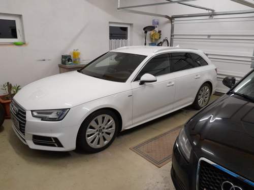

So habe jetzt vorne die 72mm Puffer vom sline drinnen, die prokit federn und hinten neue original federauflagen... ist ein 190ps tdi quattro, 6 Gang mit akh... ohne panorama-dach
VA-RMK 35,8 cm
HA-RMK 36,5 cm
Schätze hinten setzt er sich noch minimal in die neuen federauflagen... aber definitiv keine Hängearsch-Gefahr...
Falls jemand vor der selben Frage steht 🙂
Mit den 19er Sommerrädern dürfte es echt gut aussehen

Und noch einmal zum Eibach Pro Kit, der humanen Tieferlegung um nur 30 mm:
Es ist wirklich eine perfekte Tieferlegung - auch jetzt, nach sechs Monaten, sieht es immer noch prima aus, weil keinesfalls dekadent und eigentlich serienmäßig aussieht und vor allem:
Der Komfort bleibt nicht auf der Strecke. Jeder BMW 3er oder 4er mit M-Fahrwerk ist wesentlich härter.
Ein neuer Golf GTI ebenfallss.
Und es rumpelt und klappert so rein gar nichts. Also fast ein MUST HAVE, ob von Eibach oder wem auch immer. Aber der Audi muss einfach ein paar CM tiefer.
