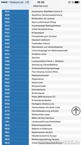

Themenstarteram 31. Mai 2018 um 12:17
Hallo.
Die Bilstein Dämpfer baue ich mir nicht mehr ein, die habe ich in meinem compact und die sind echt scheisse, einfach zu hart für den alltäglichen Gebrauch. Auf der Autobahn und Bundesstraße sind sie super aber Stadt , Kopfsteinpflaster usw einfach eine katastrophe. Deswegen wollte ich die M Dämpfer.
Warum sollte es nicht möglich ein m Fahrwerk bei mir zu verbauen wenn ich ein normales Fahrwerk haben sollte?
Themenstarteram 31. Mai 2018 um 14:45
Hallo nochmal
Also ich habe jetzt mal die Ausstattung gefunden. Bei mir steht was drin von S226 sportliche fahrwerksabstimmung. Was heißt das genau ? Kann ich das m Fahrwerk verbauen oder nicht ?

Ein "M-Fahrwerk" gibts gar nicht für die normalen E46er, es ist besagte "sportl. FW-Abstimmung", umgangssprachlich auch "M-FW" genannt ;)

Du kannst also Stoßdämpfer verbauen, bei denen sportliche Fahrwerksabstimmung dabei steht - das ist sicher - ob du die M Technik II Dämpfer verbauen kannst und darfst (was du vermutlich als M-Fahrwerk bezeichnest) kann dir nur BMW mit Sicherheit sagen - und nicht das Forum - weil jeder BMW ist gewissermaßen individuell und Kompatibilität für andere Bauteile weiß halt nur BMW.
Nur mal so als Beispiel: die Achsschenkel vom 7er BMW haben die gleiche BMW Teilenummer wie die vom E63 M6 (gleiches Baujahr) aber der M6 hat 2 und der 7er nur 1 Befestigungsschraube für die Bremsscheiben.
Ergo: frage sicherheitshalber BMW wie ich ja oben schon vorgeschlagen habe.
am 31. Mai 2018 um 15:33
@Mister_E36 schrieb am 31. Mai 2018 um 17:29:10 Uhr:
Das stimmt so nicht!
Es gibt das Fahrwerk mit sportlicher Fahrwerksabstimmung und es gibt das M Technik II Fahrwerk für den E46 - letzteres wird auch nicht umgangssprachlich als M Fahrwerk bezeichnet - Diese Bezeichnung hat nur der M3 E46. Er hat ein M Fahrwerk

@RHM3 schrieb am 31. Mai 2018 um 17:33:30 Uhr:
Offiziell gibts auch kein M-Technik II-Fahrwerk. Es wäre dann das M II-Paket in Kombination mit der sportl. FW-Abstimmung (S226), welche dann auch andere/verstärkte Komponenten beinhaltet (u.a. QL, Dämpfer mit anderer Kennlinie, Stabi) als die normale sportl. FW-Abstimmung ohne M-Paket.
