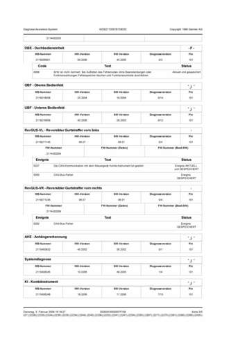

Gibt es eine Möglichkeit, den kompletten Prüfbericht des Kurztests in der SD in einer Datei zu speichern, oder muss man die einzelnen Fehlermeldungen (mit Fehlercode) per Hand abschreiben?
Ich habe mir für solche Zwecke aus meinem SD-Rechner FreePDF (ein Freeware PDF-Druckertreiber) installiert.
Damit kann ich dann den Bericht in eine PDF-Datei "drucken" und wenn ich @home bin per Mail verschicken, hier hochladen oder auch auf meinem Drucker ausdrucken.
So - habe auf dem SD-Rechner mal so einen pdf-Drucker installiert, allerdings bietet mir die SD das in der Druckfunktion irgendwie nicht an.
Hab also das Fehlerprotokoll des Kurztests einfach als .tif-Datei gespeichert und es für euch mal in den Anhang gepackt....
Vielleicht wird ja hier jemadn schlau daraus?

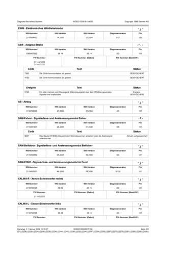

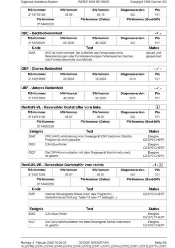

Hab es aber jetzt mal in jpg konvertiert.
Fehlerprotokoll-1v5
Fehlerprotokoll-2v5
Fehlerprotokoll-3v5
+2
Alles löschen, fahren, nochmal auslesen, nochmal hochladen.

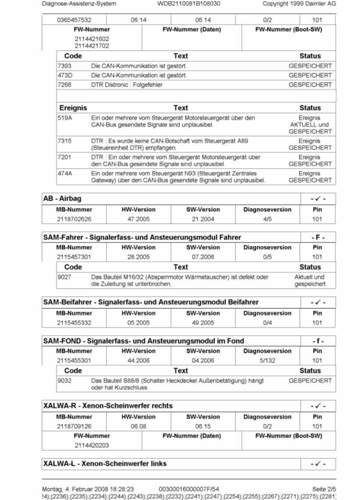

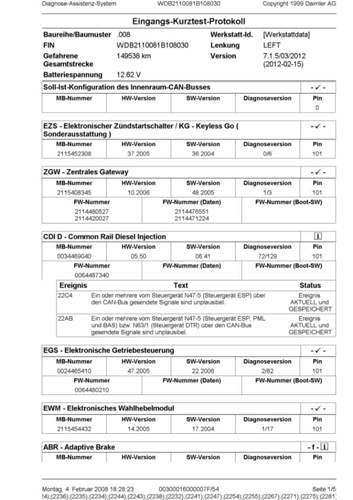

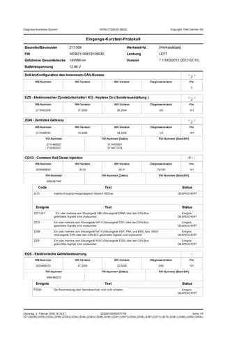

So - hier das neue Kurztest-Protokoll, nachdem ich den Fehlerspeicher gelöscht habe, paar km rumgefahren bin und dann neu ausgelesen habe...
Kurztest-neu-1v5
Kurztest-neu-2v5
Kurztest-neu-3v5
+2
Das mit dem Radio/Dachantenne scheint zu sein, weil du ein Zubehörradio eingebaut hast? Die restlichen Fehler könnten ein Masseproblem sein. Das so viele SG‘s defekt sein sollen, weiß ich nicht.
Ja, das mit dem Antennen-Anschluss-Problem liegt sicherlich daran, dass ich vor einigen Jahren ein COMAND NTG 2.5 nachgerüstet habe und da vielleicht die Antenne(n) nicht korrekt angeschlossen habe (das Problem ist mir aber bekannt und ist nicht erst seit dem Batteriewechsel aufgetreten).
Wie könnte ein Masseproblem beim Batteriwechsel entstanden sein bzw. seitdem vorliegen?
(Bin beim Austausch der Batterie so vorgegangen: alte Batterie: Plus ab, Minus ab ... neue Batterie: Plus dran, Minus dran)
