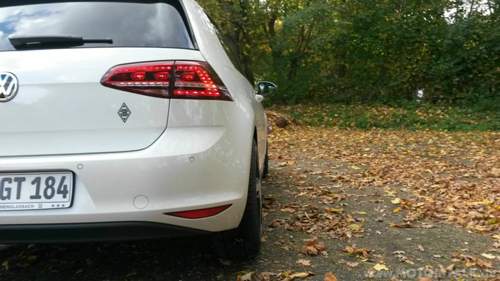

hier noch ein Bild zur Orientierung.
Felgen, 8 x 18 , ET 48,
Reifen 225 / 40 /18
Spurplatten SCC 15mm pro Rad
8x18-et-48-mit-15er-spurplatte

nö noch nicht,......... im Sommer kommen dann 20er SCC Platten in Verbindung mit den Nogaros drauf.
Ich weiß nicht ob das Einbildung ist, aber ich habe das Gefühl, dass im Radkasten mit den Nogaros weniger Luft war, als jetzt mit den Winterreifen :confused:

hast du eigentlich die silberne Ausführung von SCC ?
Ich habe die schwarzen Spurplatten genommen, da meine Felgen ( Nogaros und AEZ) von innen auch schwarz sind, man sieht die Platten jetzt gar nicht mehr....
Habe die eloxierten Platten. Sieht man auch kaum, da sie farblich dem Ding, wo normalerweise die Räder drangeschraubt werden (wie heißt das :confused:), sehr nah kommen.

Eine Vermessung der Räder muss nicht durchgeführt werden.
Ich lies es bei mir aber machen da ich Fahrwerk auch mit eingebaut habe.
P.s.: Spurplatten müssen für jede Rad/Reifenkombination extra eingetragen werden.
D.h. wenn du für Sommerräder eintragen lässt und die im Winter auch fahren willst musst du mit Winterräder nochmal zum TÜV.
