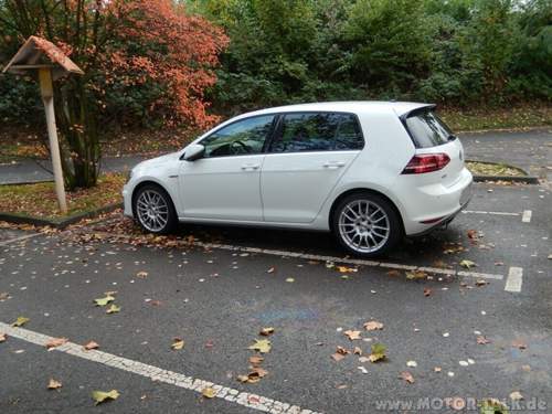

sieht wesentlich besser aus micsto ! Was haben deine Felgen für eine ET ?
Danke :)
Die Felgen sind 7,5J x 18 ET 48.
Original geschrieben von Zappelfilip
micsto, servus ;)
mal von vorne und dann von hinten,ca. 10m entfernt,wäre auch noch interessant;
da bekommt man einen anderen,besseren Eindruck vom Fahrzeug ;)
Kein Problem, kann ich heute abend nachreichen.
Wenn ich daran denke, Alzheimer lässt grüßen :p
Hier ist schonmal eines aus etwas größerer Entfernung, aber von der Seite.

Endlich sieht es halbwegs vernünftig aus :)
Ich persönlich hätte jetz auch noch etwas draufgepackt . zb. vorn 2x15 hinten 2x20. Aber so is auch tausend mal besser als Serie.

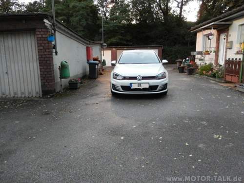

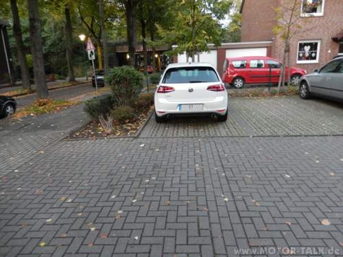

So, hier noch mal ein paar Bilder aus größerer Entfernung. Sind leider etwas bescheiden geworden, da es schon gedämmert hat und die Cam eine halbe Stunde belichtet hat :D
Hinten-1
Vorne-1
Vorne-2
Hinten sind 2 x 20 drauf ;)
Vorne 2 x 10.
