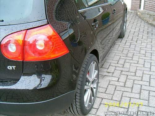

die Charleston hatte ich auf meinem alten Golf V GT, dort hatte ich sie mit 15 Platten pro Rad verbaut, das war auch das äußerste was ging.

Ich hatte aber die schönen glanzgedrehten, hochglanz schwarz abgesetzten Charleston :p

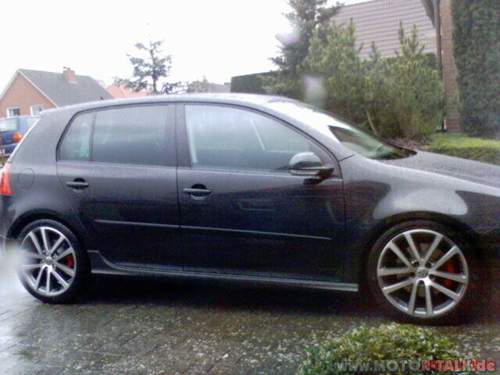

Dsc00087
