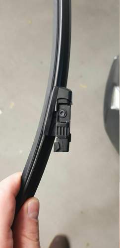

Welche Schweibenwischer (vorne)?
Ich möchte die Scheibenwischer vorne austauschen, da die originalen total schmieren und nicht so toll sind. Weiß jemand, welche man da nehmen kann (will selbst welche kaufen)? Beim Händler sagt man nur "Wenn du welche brauchst dann kauf die bei uns...35 Euro! Welche du brauchst sagen wir dir nicht" ^^ Online gibts auch keine Infos dazu.

Nachdem meine Wischer vorn, nach gründlicher Reinigung der Frontscheibe, deutlich besser gewischt haben, war das Ergebnis nicht von Dauer.
Vorgestern das Fahrzeug zum Bremspedal-Rückruf in der Werkstatt.
Die schmierenden Wischer beim FFH moniert. FFH wischt und sagt, geht gar nicht und montiert mir einen neuen Satz Wischer. Geht aufs Haus. FFH wischt wieder, auch die nagelneuen Wischer schmieren. FFH stutzt und verschwindet mit dem Auto wieder in der Werkstatt. Taucht nach einer viertel Stunde wieder auf und grinst. Wischer wischen schmieren- und schlierenfrei. Wischen samt und softig wie ein Baby-Popo.
=> meint er, ich habe die Scheibe mal richtig geputzt, so wie früher. Ich: hä? Er: mit Benzin, dann mit klarem Wasser und zum Schluß nochmal mit Glasreiniger. Er: sie können sich nicht vorstellen, was da für eine Pampe (Versiegelung, Wachs?) runterkam.

Länge der Wischer messen und gucken welche Aufnahme die haben.
Es gibt nicht soviel verschiedene, sollte also über ein Autozubehör durchaus machbar sein

Es stellt sich mir die Frage, ob die Schmiererei denn überhaupt an den Wischern liegt. Vielleicht ist es ja auch die Frontscheibe ? Ich kenne die Problematik von meinem Golf nur zu gut.... Ich empfehle die Frontscheibe mal ordentlich mit einem SPIRITUS-Glasreiniger (z.B. von Frosch) zu säubern und anschließend mit einem sauberen und trockenen Küchenpapier nach zu wischen, bei mir hat es immer geholfen.

Ich hab jedenfalls bisher auf KEINER Seite welche gefunden ^^ Beim Händler kaufe ich keine, denn dort vermute ich den gleichen "Rotz" wie bereits vorhanden und bisher waren Bosch Schreibenwischer immer besser als die originalen. Ich versuche es mal mit dem säubern (eigentlich sind die sauber) der Schreibe vorne, jedoch glaube ich nicht so recht an eine Besserung. Schon krass wie lange es wohl dauern mag, bis es erstmal solche Ersatzteile online zu kaufen gibt.

Zum Rotz von Ford. Zumindest die "originalen" für den MK3, abmontiert und von unten in die Aufnahme für den Wischerarm geschaut. Was sieht man da? Das originale Bosch-Logo (stilisierter Rotor eine Elektromotors)
Leute eure Probleme möchte ich haben
Bosch, SWF und VALEO sind die Erstaustatter aller OEMs.
Wenn die Dinger schmieren dann schaue ich mir die WSS an und reinige die mal, gleiches mit den Wischern.

Macht wirklich mal die Frontscheibe gründlich sauber, Glasreiniger oder Prilwasser etc, und auch die Wischergummis gründlich abwischen.
Bei meinem jetzigen Fahrzeug verzichte ich in der Waschanlage schon immer auf die höchste Pflegestufe mit Superduperlackkonservierung, weil die nächste Regenfahrt dann zum Blindflug wird, so doll schmieren die Wischer.
