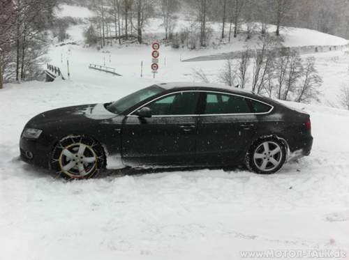

Habe auf meinen A5 245er 18" Winterreifen montiert. Aufgrund der extremen Wettterlage habe ich mir noch in einer Nacht- und Nebelaktion (24 Stundenlieferung) von Thule die CL-10 Schneekette über Amazon bestellt. Es ging nämlich vom 6. bis zum 9. an den Arlberg.
Angesichts von rd. 1,5 m Neuschnee in 3 Tagen eine weise Entscheidung. Der quattro-Antrieb hat zwar super seine Dienste verrichtet, aber spätestens beim Abschleppen von zwei BMW's ohne Ketten zum Ferienhaus war Feierabend. Mit Schneeketten war aber auch diese Herausforderung ohne weitere Zwischenfälle zu meistern. 😛
Offiziell ist die Reifengröße von Audi nicht mehr für Ketten freigegeben. Die Montage und der Betrieb auf der Vorderachse war aber problemlos. Auch beim Lenken hat nichts gestriffen oder beim Einfedern unangenehme Geräusche verursacht.
Die Thule Kette hat aus Kunststoff einen Felgenschutz der zusätzlich angebracht werden kann, was ich auch gleich getan habe. Trotz des extremen Einsatzes keinerlei Probleme oder Kratzer.
Am Tag der Heimreise habe ich dann auf dem fast leeren Parkplatz der Sonnenkopfbahn die Schneeketten demontiert und bei ca. 45 cm Neuschnee meinen quattro noch etwas artgerecht bewegt.... 😁😁😁 Was ein Spaß! 😁😁😁

Hallo Tobi,
vielen Dank für diese Info.
Jetzt wissen wir, dass es passt und der nächste Winterurlaub kann kommen.
Gruß Cokefreak
PS: das mit den BMW´s abschleppen konntest Du dir wohl nicht "verkneifen" 😁
