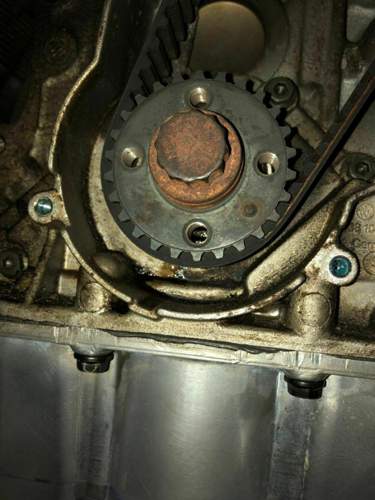

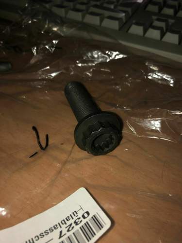

Guten morgen. Ich muss dieses alte Thema mal hochholen. Wir fahren einen 1,6 mit 100Ps (Motorcode AKL) und der Kurbelwellensimmering riemenseitig ist undicht. Ich muss somit das Zahnriemenrad abnehmen. Die alte Kurbelwellenschraube ist eine mit „Vollkopf“, die neue ist eine mit abgesenktem Schraubenkopf (Außen- und Innenvielzahn!). Gelten somit für die neue Schraube auch die 150Nm plus 180Grad? Danke im Voraus. Lg
Alt vs Neu
So um das noch mal hochzuholen :
Haben jetzt beim SEAT 2015...gleicher Motor die Schraube mit 150 NM + 180 ° ( laut Anleitung )
Habe sie festgezogen mit 150 NM + 90° ..Mehr ist da nicht drin....Kann mir nicht vorstellen wie es möglich ist die so festzurammeln.
Beim lösen ( ORIGINAL vom WERK ) ging die eigentlich ganz locker auf.
Ich behaupte: Da sind original keine 150 Nm + 180 ° drauf.
Mein Gedankenkompromiss: 150 Nm + 90 ° dürften ok sein...ich will da wirklich nichts kaputtmachen.
Vllt wünschst du viel eher das die 90 Grad ausreichend sind. Mit entsprechender Verlängerung und zwei Mann gingen die 180 Grad damals problemlos. Sie sind auch das, was der Reperaturleitfaden vorgibt.
