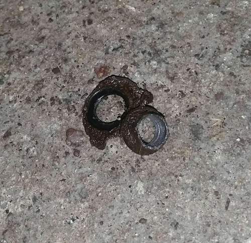

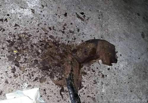

Ich bin gerade dabei die Bremsen an meinem Golf 4 (1.6, 16V) zu wechseln. Dabei wollte ich auch die Ankerbleche mitwechseln da diese fast nur noch aus Rost bestehen.

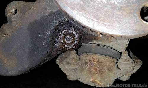

Das Blech ist auf der einen Seite ab, die Schrauben die es gehalten hatten allerdings nicht.
Ich habe die Blechreste um die Schrauben versucht zu entfernen und mit einem kleine Meißel unter die Schraube zu kommen.
Die Schraubenköpfe waren mal 8mm aber die 8er Nuss greift nicht mehr. Auch eine Zange; über Nacht Einweichen in Rostlöser (Förch Black Magic); Meißel und Hammer brachten bis jetzt nichts.
Ich hatte schon überlegt die Befestigungslöcher der neuen Blech zu vergrößern dass sie über die Schraubenköpfe passen und die Blech anzuschweißen allerdings kann ich nicht schweißen 😉
Fällt euch da noch etwas ein was mann machen könnte?
Und welche wäre die Teilenummer für diese Schrauben? (ich habe die Teilenummer für die Ankerblechschrauben der HA gefunden aber das scheine greößere zu sein)

Die ist doch noch "eckig" . Was für,Werkzeug verwendest Du? Ne gute 6Kant-Nuss könnte da noch greifen...
@JoeBarHG schrieb am 17. August 2017 um 18:48:32 Uhr:
Fuer eine 6Kantnuss war der Kopf zu groß. Ich hatte zum Greifen eine Rohrzange versucht.

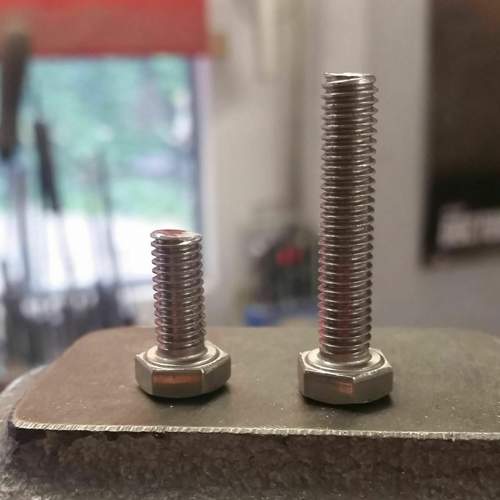

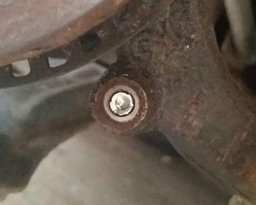

Ich habe die Schrauben dann jetzt doch ausgebohrt und neue Gewinde geschnitten. Und mir ein paar M6 Edelstahlschrauben mit Unterlegscheibe besorgt.
Ich hoffe auf der anderen Seite geht es etwas besser.

WOW, Das neue Ankerblech mit den Edelstahlschrauben sieht echt schick aus. Leider gammeln die Bleche auch schnell weg.
Ich würde das Ankerblech irgendwie versiegeln.
Mit Zink, oder Unterbodenschutz oder Ähnlichem.
Ich habe gleich verzinkte Bleche benutzt. Sind dann zwar nicht schlecht, aber naja.
