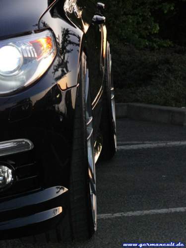

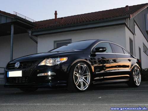

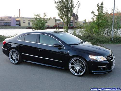

Hab mich mal ein bißchen umgesehen und einen CC in Berlin gefunden , der 9x20 mit ET29 fährt.
Images-germancult-de-1
Images-germancult-de-2
Images-germancult-de-3
@C4 2.6 V6 Letztlich ist alles eine Frage des Sturzes an der HA (bei mir damals -2 Grad), der Tieferlegung und des guten Willens des Prüfers. Bei mir hatte die Eintragung damals drei Anläufe bei verschiedenen Prüfern gebraucht. Der Erste hatte sofort abgewunken, weil die Räder an der HA keine ausreichende Abdeckung hätten. Der Zweite hatte ein Problem mit dem Gutachten der Lochkreisadapter und beim Dritten war alles gar kein Problem.
9x20ET37 mit 235/30 hab ich auch schon gesehen (auch eingetragen). Passt soweit auch. 9x19ET33 (die Tiguan-Felgen) bekommt man eigentlich nur eingetragen, wenn der Prüfer seeeeehr entspannt ist 😁
Wie tief ist dein CC denn?
@Reddeer2000 mit 9x20ET29 rumfahren und sie eingetragen haben sind ja zwei paar Schuhe. Kann mir nicht vorstellen, dass die Räder eingetragen sind soweit wie die rausstehen.

Der CC mit den ET29ern hat hinten ordentlich bearbeitete Kotflügel -> steht in der Beschreibung 😉
"Gezogen und im Blech verbreitert" steht dort irgendwo
