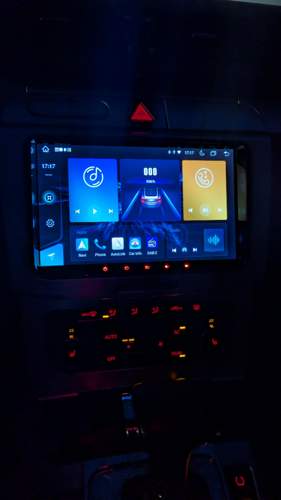

Hallo ihr alle.
Meine Frau hat sich den oben bezeichneten Passat geholt.
Eingebaut ist ein Navi, Freisprecheinrichtung, CD Wechsler.
Jedenfalls möchte sie das austauschen.
Ich hab Mal eins rausgesucht
https://amzn.eu/d/83k5ey0
Hätte zwar gerne ein grösseres Display, aber das passt wohl ohne komplizierten Aufwand rein und die Blende passt auch
Desweiteren hab ich bissel geschaut und so einen Adapter gefunden um evtl die Dachantenne zu benutzen. Ob das geht ? Keine Ahnung.
https://www.amazon.de/dp/B08P3T5NKJ?ref=ppx_pop_mob_ap_share
Nun haben ja die einfachen Android Radios keinen Eingang für das DAB Signal. Also müsste ich noch sowas bestellen und statt Scheibenantenne eben diesen Splitter einstecken - so meine Vermutung
https://amzn.eu/d/fWRNmTQ
Frage:
Würde das funktionieren oder hab ich einen Denkfehler?
Das mitgelieferte Mikrofon - kommt sich das in die Quere mit dem, welches schon im Auto ist, oder kann man das vorhandene auch benutzen?
Scheibenantenne könnte ich ja immer noch verlegen falls das nicht klappt, aber kann ich den vorhandenen GPS Empfänger nutzen oder muss der, der dabei ist, genutzt werden?
Vielleicht kann mir einer einen Tipp geben. Soll nix wildes sein, da sie nur ganz selten fährt.
LG und danke schonmal
Hoffe die Links gehen

Hi, das sollte soweit aufgehen.
Bei mir hatte es die Batterie gekillt bis ich echtes Zündplus von der 12v Dose geholt hatte, das solltest du prüfen, bei meinem Radio war zündplus von dauerplus gebrückt weil vw das über Bus regelt und kein zündplus benötigt.
Vorhandenes gps, scheibenantenne (du meinst die originale im Auto denke ich für normalen Radio) und Mikrofon kannst du alles verwenden.
Das dab Modul kannst du zusätzlich ran machen. Die günstigeren Radios haben dann meistens noch eine dab App. Bei mir lief DAB nicht.
Teste das bitte bevor du die Antenne mühevoll verlegst und das Teil an der Scheibe klebt.
Ich war auch mit der Freisprecheinrichtung unzufrieden bzw. Die, welche mich hörten.
CarPlay lief nicht drahtlos, wenn CarPlay lief kam kein normaler Radio mehr da 2 verschiedene Apps. Blitzer App konnt ich nicht auf den Radio bekommen um den Service zu nutzen bei Fahrten ohne Handy und navi weil der Radio vom iPhone kein hotspot annahm (android wifi ging lustigerweise)
Berichte gerne mal ausführlich wenn du den Umbau vollbracht hast.
Vg
Armin

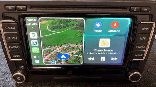

@FrankPassat3c schrieb am 27. November 2024 um 01:09:59 Uhr:
Und selbst das RNS510 kann mit CarPlay nachgerüstet werden..
Ich hatte dem hier bisher keine richtige Beachtung geschenkt.
Klingt für mich erstmal nach modernen Schnickschnack ... hab dann aber mal, aus Neugier heute
in der Früh bei Youtube nach Videos geschaut. Dort wird der Umbau kurz und recht grob gezeigt, allerdings ohne dabei auch nur ein Wort zu sprechen ...
So wie ich das daraus verstehe, kauf man eine Zusatzbox, man muß das 510er ausbauen, seinen PIN-Code haben, das 510er zerlegen und das Zubehör dazwischen fummeln. Eine Platine ins Gerät, den Rest von außen verkabeln, reichlich.
Nun meine Fragen.
Ist das für Android und jeweils eine eigene Geschichte ?
Gibt es dafür verschiedene Hersteller ?
Ist der Preis von 600-650€ normal ?
Bekommt man damit über die Medietaste also nur optischen Zugriff auf den kleinen "PC" und das 510er bleibt zu 100% in seinen Funktionen erhalten, Rückfahrkamera, Lenkradsteuerung etc ?
Wie greift dann die neue Box bei Navigieren auf GPS zu ?
Bei der Box sah ich zwei Buxen, Monitor in und Monitor out .... 😕
Klingt im Grund mal interessant, aber halt auch unentschlossen.

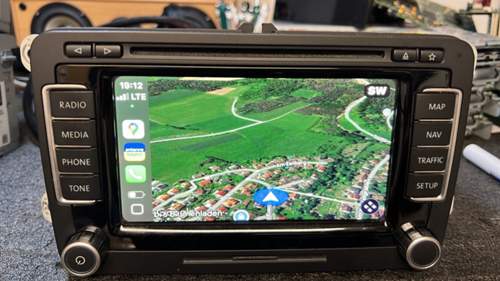

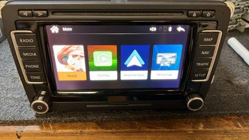

Ich repariere diese RNS510 Geräte gewerblich und habe CarPlay bzw. Android-Auto schon mehrmals verbaut…. Kostet bei mir nicht so viel und läuft wunderbar…. Hab bis jetzt keine negativen Feedbacks bekommen…
