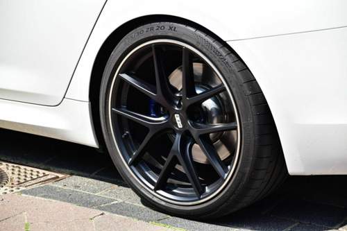

Hi Kommuniti will mir für den Sommer neue Räder in 20 Zoll gönnen
Habe mir zwei Felgen ausgesucht und jetzt habe die Qual der Wahl
Welche würde ihr mir empfehlen oder hat jemand die schon drauf ?
Z Performance 2.1 und Schmidt Revolution Twenty One

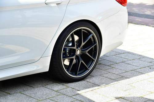

ZP2.1 - alternativ: BBS CI-R 20“ mit 12/15 mm Spurplatten.
C594349d-e8d1-4d09-8826-2c625325950a
A4adf121-3138-46f8-b602-6a11a4b24385
BBS
+5
@hennes-2 schrieb am 4. Februar 2022 um 16:14:30 Uhr:
Perfekt abgestimmt :) gefällt mir sehr

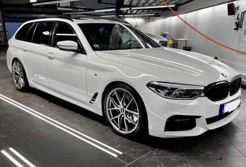

Welche Abmaßen haben deine Felge und mit welche Federn hast den tiefergelegt ?
@Gt204 schrieb am 9. Februar 2022 um 05:28:21 Uhr:
Vielen Dank, höre ich gerne.
Zur Größe: 8,5 ET32 und 10,0 ET und Spurplatten 12/15mm je Seite.
Adapt. FW mit Eibach-Federn proline.
Die Felgen gibt es auch in 9,0 ET25 und 10,5 ET35, das erspart dann die Spurplatten, siehe hier:
https://www.baanvelgen.com/de/...bmw-5series-g30-20-inch-satin-schwarz
Vorteil der BBS-Felgen ist der austauschbare Metallring, schütz vor Beschädigungen der Felge. Und optisch natürlich auch gut.

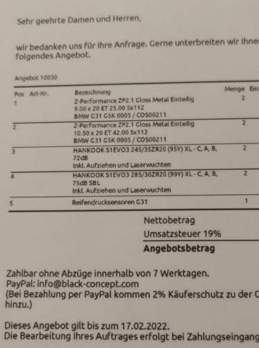

Habe noch eine Frage in die Runde
Werden diese Felgen wie mir angeboten wurden technisch auf mein Auto passen?
Das Hinterrad hat einen zulässige Traglast von 780kg. Das müsstest du mit deiner Zulassungsbescheinigung abgleichen.
Bei meinem M550d mit AHK gehen sie wegen der Traglast z.B. nicht. Ansonsten hätte ich sie mir auch geholt.
Passende Felgen zu finden ist echt schwierig, zumindest beim M550d. Oft passt die Traglast nicht oder sie wurden nicht mit der IAL getestet.
