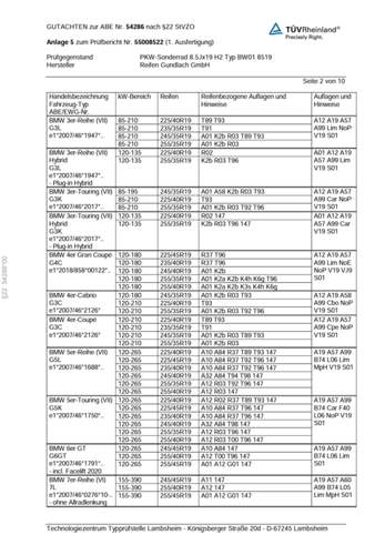

hab hier ein paar Antworten gelesen, jedoch scheint das Hauptaugenmerk auf 19 oder 20 Zoll zu liegen.
Wie sieht es denn mit der Breite aus?
Habe die Möglichkeit günstig an 4 Stück 8,5x19 dranzukommen.
Würde das auf meinem gehen?

Laut ABE von den Felgen darf ich 255/40R19 fahren. Bleibt nur die Frage ob sich das auf alle 4 bezieht?
Wäre ein Fachmann hier so nett und klärt mich bitte auf?

hier mal die ABE dazu.

Ist das eigentlich so schwer sich das Gutachten mal durchzulesen? Du musst bei den entsprechenden Reifengrößen mal die Auflagen lesen. So wie ich das sehe sind 255 nur an der Hinterachse möglich (Auflage R03). R02 heißt glaube ich nur auf der Vorderachse. V19 beschreibt die zulässigen Kombinationen. Steht aber alles in den Auflagen, welche du nicht gepostet hast.
In Ordnung. So ganz werde ich aus dem ABE nicht schlau...wenn mal jemand drüber schauen könnte...im Anhang als pdf..
255/40R19 nur auf der Hinterachse, wie ich schon geschrieben habe. Vorn und hinten gleich nur 245/40R19 wenn die zulässige Achslast 1500kg nicht überschreitet, schmaler geht auch, muss aber die Achslast passen. Ansonsten nur die Kombination , welche in V19 mit den 255 aufgeführt sind

Würde dann vorne also 235er bedeuten....wenn ich das richtig lese und hinten die 255er.
Schreib doch erstmal welches Auto du hast, xdrive?
Wenn deine Signatur passt, hast du 520d xdrive. Da bleibt nur entweder 225/45 vorn und 255/40 hinten, oder vorn und hinten 245/40. Alles andere hat zu viel Unterschied im Abrollumfang. Ich würde 245 vorn und hinten wählen.
