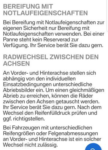

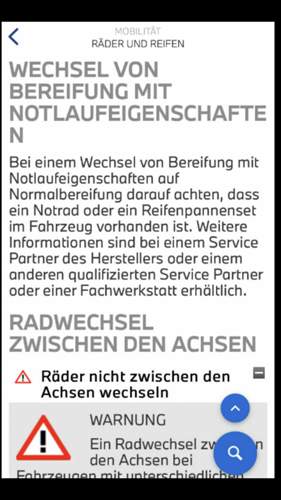

Im Drivers Guide des Fahrzeugs wird erwähnt, daß man von einem Wechsel VA / HA absehen soll. Egal, ob MB oder nicht. Dort steht auch, daß man bei einem Wechsel auf Non RF einen Kompressor oder ein Pannenset im Fahrzeug mitführen muss. Wenn sie dieses nicht mitliefern und Non RF anbieten, hätte das Fahrzeug theoretisch keine Zulassung und würde den TÜV gar nicht erst bestehen. Schon seltsam.
@BoernyOnAir schrieb am 8. August 2021 um 17:54:39 Uhr:
Wenn das so ist, ist es falsch. Es gibt keinerlei rechtliche Verpflichtung zu einer wie auch immer gearteten Mitigierung einer Reifenpanne.
Relevant für die Zulassung oder HU ist es ebenfalls nicht.
Was bei mir im Driver's Guide zu den Themen steht siehe Anhang...
DG
