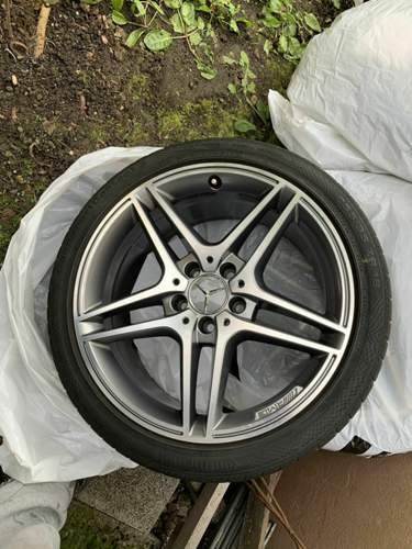

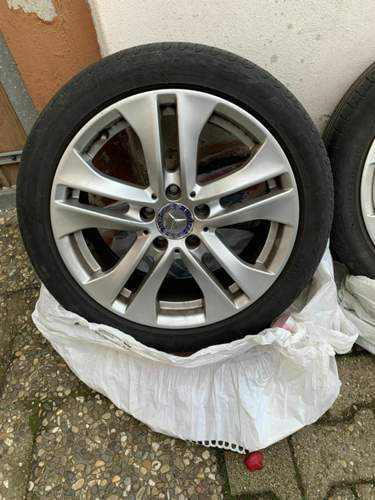

Welche Radschrauben brauche ich?,
Guten Morgen zusammen,
Könnte mir jemand sagen welche Radschrauben ich benötige?
Habe im Sommer die 18 Zoll AMG Felgen und im Winter 17 Zoll Avantgarde Felgen.
Möchte die Radschrauben gebraucht kaufen, da es bei MB ca 100€ kostet.
Zum Auto:
C220 CDI BE MOPF
Danke schonmal
Edit: brauche ich nur 1 satz radschrauben? Dh 20 stück und kann für beide saisons benutzen?

Ich habe mal rumtelefoniert bei mehreren MB-Händlern.
Einer hat mir die Maße gesagt, die wären:
M14 x 1,5 x 30,7 Kugelkopf
Am Telefon konnte mir die Dame nicht sagen warum die Länge "30,7" ist und 30 mm
reichen würde.
Die Schrauben würden 113 € kosten. (Preis pro Stück 5,65 inkl. Steuer).
Und nein das hat nichts damit zutun, dass es zu teuer ist oder sonst was.
Ich sehe keinen Grund über 100€ nur für 20 Radschrauben zu zahlen.
Aber vielen Dank für die zahlreichen Antworten 🙂

Moin, ich wollte diesen Thread nochmal wieder beleben.
Da meine jetzigen Radschrauben ziemlich unschön aussehen, da diese leicht verrostet sind wollte ich mir gerne neue kaufen.
Ich habe mal gelesen, dass Febi Bilstein die Radschrauben für Mercedes herstellt.
Wenn ich im Internet jetzt nach Febi Bilstein Radschrauben suche und sie mit den original MB Radschrauben vergleiche sehe ich aber schon einen Unterschied von Optik und Bauform.
Kann mir jemand sagen wo genau ich die richtigen Radbolzen finde?
Es handelt sich um einen W204 C220 CDI BJ 12.2006 🙂
Sommerfelgen sind 17 Zoll und Winter 16 Zoll MB Felgen.
Vielen Dank im Voraus!!!
Ich habe vor etwa drei Jahren Radschrauben vom Typ Febi Bilstein 46658 gekauft. Ein Satz hat damals 55 € gekostet.
Diese sollen bis auf den fehlenden Mercedes-Stern mit den originalen Radschrauben (hochwertige Ausführung, nicht die rostende Basisvariante) identisch sein.
Hey, danke für die schnelle Antwort 🙂
Die sehen echt super aus, aber ich habe mir letztens extra einen neuen Steckschlüsselsatz gekauft und diese Schrauben bedürfen ja einen extra Steckschlüssel. Da passen normale 17er Nüsse nicht drauf.
Gibt es nicht auch gute Schrauben mit normaler SW 17?
Die abgebildeten Radbolzen sind mit 17" Normex-Kopf, ich würde bei Ersatz älterer Bolzen diese sogar bevorzugen und mir ne 17er Normex-Nuss besorgen, da der Kraftschluß erheblich besser ist als bei einem Sechskant-Kopf und die Radbolzen so weniger "vermackt" werden.
Mit einer normalen Sechskant-Nuss sollte man auf keinen Fall an Normex-Schrauben herangehen, die hat man dann schnell komplett vermurkst und dann die Reste rausbekommen ist ne zeitaufwändige und/oder teure Angelegenheit, da ist ne Normex-Nuss erheblich billiger 😉
Edit : Nachtrag @derFlo : mit normalen Stecknüssen versaust du dir die Dinger nur. Du nimmst auch keinen Inbusschlüssel um Torxschrauben zu bewegen. Nimm das passende Format, sonst ist bei dem ersten etwas fester sitzenden Radbolzen selbiger Ratzfatz hinüber. Lohnt echt net, ich kenne genug Leute die sich die Normexschrauben vermurkst haben und dann sehr lange geflucht haben, weil sie mit ner Sechskantnuss dran rumgefrickelt haben....
