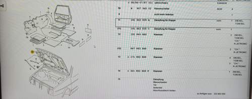

Laut AKTE gab es wohl teilweise bei schweizer Autos mit Benziner eine Haubendämmung. Die hat aber eine andere Teilenummer als die vom Diesel.

Ich möchte sie als Geräuschdämmung einbauen. Warum gab es nur eine beim Diesel?
Also am besten die originale vom Diesel oder eine Nachrüstmatte zum einkleben? Wer hat welche drinnen und wie sind eure Erfahrungen?
