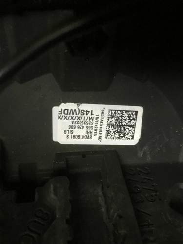

Hallo
Wie sieht es mit dem Lenkrad und Airbag aus für den 4G?
Img-1335
Img-1336
Img-1338
ist einer aus dem a3 - also nein
@Scotty18 schrieb am 6. August 2017 um 07:41:53 Uhr:
Lenkrad und Airbag sind wohl passend auf den A6 4G umgebaut.
Kann das stimmen bzw geht das überhaupt?
Dann finde mal heraus ob der Luftsack vom 8V0 für deinen 4G die richtige Größe hat. Am einfachsten wird sein beide auszulösen und danach zu vergleichen. Vielleicht ergibt sich beim zünden auch noch eine Erkenntnis zum Airbagsystem ob einstufig, zweistufig oder einstufig adaptiv.
danach einfach wieder zusammen falten

Aktuell habe ich nur das normale beheizte Multifunktionslenkrad ohne Schaltfunktion verbaut. Was müsste man außer den Lenkradtausch tun, um die Schaltwippen nutzen zu können?
Was würde der Spaß neu kosten (Lenkrad + Airbag)?
Viele Grüße
Matze
Die Schaltwippen funktionieren meist auch sofort ohne Codierung, aber reincodieren ist nie verkehrt..
STG 16 (Lenkradelektronik) auswählen
STG Lange Codierung -> Funktion 07
0 - Platzhalter
0 - Platzhalter
0 - Platzhalter
0/4 - Lenkrad nicht beheizt / Lenkrad beheizt
1/3/D/F - Nur Mufu / Mufu + Wippen / Mufu + Lane Assist / Mufu + Wippen + Lane Assi
4/5/C/D - Kein Heckwischer / Heckwischer / Kein Wischer + ACC / Wischer + ACC
Beispiel für beheiztes,Mufu und Wippen und AVant (Heckwischer):
000435
@combatmiles schrieb am 1. September 2017 um 12:07:04 Uhr:
0 - Platzhalter
0 - Platzhalter
0 - Platzhalter
000435
Und die Lenksäulensteuergeräte können das beim 4G alle alles ab Werk? Beim A4 8E musste man, je nach Ausstattung und Änderung, auch noch das Lenksäulenmodul tauschen.
wenn er schon beheizt hat, hat er das High und das kann das alles... 😉
Zur Frage was der Heckwischer mit dem Lenkrad zu tun hat: das Lenkrad hängt am LenksäulenStg (Stg 16) und das soll schon wissen obs in nem Avant oder Limo ist weil da ja auch der dazugehörige Lenkstock (Heckwischer) ausschlaggebend ist... 😉
