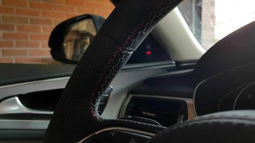

Erstmal vorweg ich kenne die Problematik der Umbauten an Lenkrädern und Airbags. Von daher würde sowas meine Werkstatt des Vertrauens machen...
Zum Thema:
Im Konfigurator sieht das RS5 Lenkrad ident wie das im A6 4G aus, nur eben etwas dicker und unten abgeflacht. In der Bucht sind auch schon ab und an welche aufgetaucht (unten abgeflacht, RS5)
Ich denke mal die sollten also beim 4G passen. Wie seht ihr das?

ich habe nun ein paar Threads durchgelesen, aber immer noch keine richtige Aussage gefunden.
Kann ich nun bei meinem A6 C7 FL beim Lenkradtausch die MuFu * - Taste als Lenkradheizungs - Taste konfigureiren oder nicht?
nein geht nicht
Beim 4K gibt es ein abgeflachtes mit Heizung..... aber das passt angeblich net rein in den 4G obwohl es etliche drin haben...

War schon in anderen Thema geantwortet. Neben andere STG muss auch Taste wechseln.
wichtig läuft über in internen LIN bus

Das gute Stück ist top erhalten, incl. belederter AB-Kappe, Schaltwippen,
und natürlich beheizbar.
Wer möchte sich und seinem Auto gutes tun? Hier hatte ich über den Einbau berichtet. Alles weitere gern per PN.
Beledertes LR
