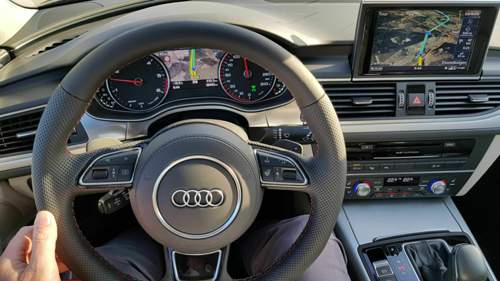

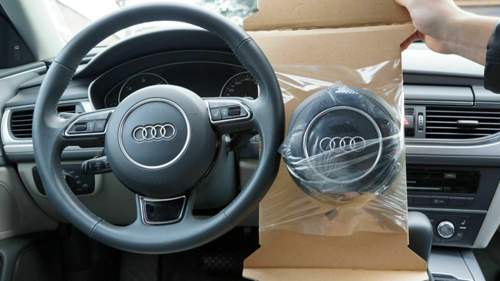

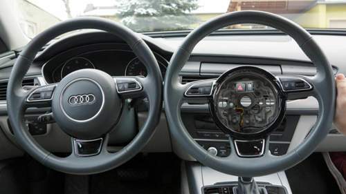

Auch was lange währt wird gut. Endlich fand ich mal die Zeit, das neu bezogene LR einzubauen. Ich hatte mir vorher ein komplettes 3-Speichen-LR besorgt und bei Audi einen belederten AB. Ursprünglich wollte ich die Arbeiten bei "Mein Lenkrad" in Dresden machen lassen. Die Beratung und Bemusterung der verschieden Leder im Ladengeschäft war gut. Leider hatten die dort Probleme mit der LR-Heizung und waren sich nicht sicher, daß sie es hinbekommen ohne die Heizdrähte zu zerstören. Nach weiterer Recherche bin ich dann beim Lederlenkradservice Tomasz Kruzolek in Langenhagen bei Hannover gelandet. Innerhalb einer Woche kam das bezogene Lenkrad per DHL zurück.
Beim Einbau hatte ich mit selbst verschuldeten Schwierigkeiten zu kämpfen.
Ich erhielt den Fehler "Getriebestörung, Weiterfahrt möglich" :confused: Und das aber nur,
wenn das Licht eingeschalten wurde, egal ob automatisch oder erzwungen. Am Tag kam der Fehler nicht, eigenartig. Bei der Demontage einer Leiste mit den Mufu-Tasten war ich wohl zu hastig und hatte ein Kabel aus den kleinen Steckern gezogen und nicht korrekt wieder eingepinnt. Bei nochmaliger Kontrolle durch meinen Haus- und-Hof-Fachmann konnte der Fehler beseitigt werden. Jetzt funktioniert alles, wie es sein soll. Das Leder fühlt sich wunderbar an. Insgesamt ist das LR jetzt etwas dicker, weicher und griffiger.
Edit: Die Farbe des neuen Leders ist orig. Soul von Audi. Ersichtliche Abweichungen des neuen Leders sind auf ungenügenden Weissabgleich der Cam zurückzuführen.

Themenstarteram 7. Oktober 2018 um 16:52
schön geworden.. ,)
Nur die kleine Falte links unten am Steg sticht mir ein bißchen ins Auge, aber sonst sieht es sehr gut aus. Geht denn die Lenkradheizung nach der Aktion noch gleichmäßig über den Kranz?
Gefällt mir außerordentlich gut! Als ehemaliger VW-Fahrer sind mir die Audi-Lenkräder auch etwas zu dünn.
Die Airbagkappe wurde dort auch beledert oder ist Original?
am 7. Oktober 2018 um 18:14
@Polmaster schrieb am 7. Oktober 2018 um 19:06:17 Uhr:
Die airbagkappe bzw die einheit gibt es so zu kaufen bei audi. Ich frage mich nur ob es die Farbe schwarz auch gibt?
Antwort für Euch 3: Ja, die Heizung funktioniert "einwandfrei", es dauert natürlich geringfügig etwas länger, bis die Wärme durch die zusätzliche Aufdickung dringt.
Ist aber echt vernachlässigbar. Wie ich schrieb, hab ich die belederte AB-Kappe direkt bei Audi bestellt. Trotz 22% Nachlass immer noch happig und das Teuerste am Umbau. Und ja: Die kleine Falte unten links hätte sicher besser gearbeitet werden können. M.M.n. vernimmt es sich noch mit der Zeit. Ich fasse dort extra öfter mal an.
Ansonsten kann ich da nur Audi zitieren: "Leder ist halt ein Naturprodukt ...".
So sind die Falten im Sitz nicht ganz allein. :D Die Farbe des Leders ist "soul".
Meines Wissens gibt es das nicht dunkler. Schwarz ist das nicht, eher ein dunkles Anthrazit. Das letzte Bild zeigt es schon sehr gut ohne direkte Sonneneinstrahlung.
