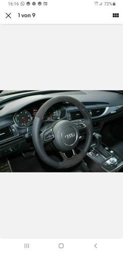

Meine Entscheidung steht. Ich lasse es Beziehen so.
Screenshot-20210210-161603-ebay
Das ist sicher eine gute Entscheidung. Hast Du schon eine Adresse?
Komm nicht auf die Idee das Lenkrad abflachen zu lassen. Entweder es wird extrem knubbelig aufgepolstert, damit es abgeflacht aussieht, was meiner unerheblichen Meinung nach einfach Chize aussieht oder sie schneiden den Metallriing unten drunter auf und kürzen den ganzen Kram. Darauf würde ich mich niemals einlassen, denn ich würde das Risiko nicht eingehen, dass der Metallring sich beim Unfall öffnet und durch das Leder direkt in meinen Körper sticht. Womit wir zum nächsten Punkt kämen: Das Lernkrad verliert außerdem - mit Recht - seine Zulassung.
Ob die Heizung nach einem solchen Eingriff noch funktioniert, wage ich auch zu bezweifeln. Die meisten seriösen Sattler beziehen das Lenkrad auch nur neu drüber und lassen es unten drunter so wie es ist, damit sie an die Heizung gar nicht dran müssen. Scheint ein sehr diffiziles Thema zu sein mit der Heizung.
