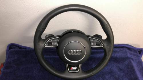

Stellt es ein Problem da, wenn ich aktuell ein beheiztes 3-Speichen-Lenkrad mit Schaltwippen habe und dies gerne gegen ein unbeheiztes aber abgeflachtes austauschen möchte? Oder sind da wegen der Heizung andere Schleifringe oder sowas dran und ich kann nicht ohne weiteres eins ohne Heizung verbauen?
Wenn ich dann ein unbeheiztes habe, kann man die Taste für die Heizung entsprechend umcodieren?
Da ich das beheizte in 3 Jahren wieder eingebaut werden muss, macht es Sinn ein bei eBay erhältliches nachträglich abgeflachtes für 500 Euro zu holen, oder gibt es das Original ohne Airbag evtl. zum fast gleichen Preis?
Wenn ja, wie ist die Teilenummer für die abgeflachte Version inkl. Schaltwippen?

Außer dem Lenkrad brauchst Du nichts umrüsten. Du kannst das abgeflachte, nicht beheizte Lenkrad einfach montieren. Ich habe allerdings, damit es keinen Fehler gibt, in der Verbauliste die Lenkradheizung raus genommen. Außerdem habe ich den "Joker-Button" (Stern-Taste) codiert. Somit konnte ich dann auswählen, welche von 4 oder 5 möglichen Funktionen ich auf der Sterntaste haben möchte.
Ich kann Dir auswendig leider nicht mehr sagen, wo ich genau was codiert habe, ob es nur im Green Menü oder auch in der Lenkradelektronik war.
Ich hab bei mir von nem beheizten S-Line Lenkrad auf TTS umgebaut. Klappt alles wunderbar. Das beheizte wäre übrigens noch komplett abzugeben...

Anbei ein Bild des alten Lenkrades und eins mit eingebauten TTS Lenkrad.
Über Kosten kann man sich per PN unterhalten ;-)
Img-1367
Img-1369
