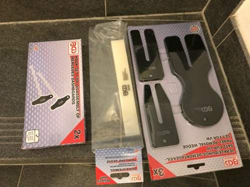

Ich freue mich auf den Umbau, wenn ich meinen dann Ende Januar endlich habe...
Bevor du den Umbau beginnst kauf dir kunstoffkeile, bereits für umgerechnet 13€ zu haben in der Bucht. Es ist eine große Hilfe, die Interieurleisten sind sehr pflegeleicht das gefällt mir an denen.
Ich habe schon vorgesorgt und mir ein paar Dinge gekauft - siehe Bild.
Ich hoffe, das ist alles, was ich brauche...
Eigentlich hab ich nur vor der Mittelkonsole leichten Respekt, der Rest dürfte einfach sein.
die Mittelkonsole is keine Hexerei wenn man weiß wo.. Anleitung hast?

@baumi2909 schrieb am 14. Januar 2018 um 12:25:34 Uhr:
der keil in der mitte ist gut, bei mir waren die dekorleisten wie sie jetzt sind serie. Die habe ich zuhause liegen :
http://www.ebay.de/.../301845947276?...
Einmal habe ich die gebraucht. Sehr gut. Combatmiles hat alles quasi der Audi Gott hier 😁
Die habe ich auch. Sind wirklich super!

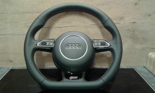

@Snoodge schrieb am 13. Januar 2018 um 15:52:50 Uhr:
Hi Leute,
ich hab mir das hier geholt. Hatte vorher das Runde. Dieses wurde mit Inlays abgeflacht, also nix abgesägt oder so. Quali is hammer und die Sline Spange original.
http://www.ebay.de/.../372038856749?...
